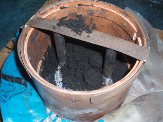

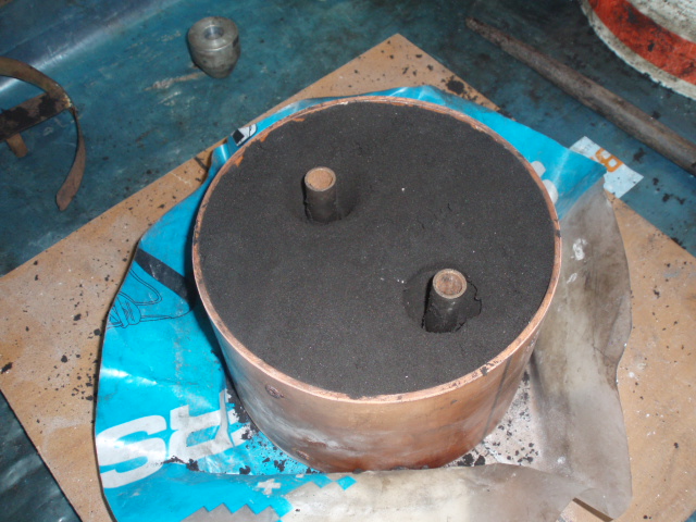

Per preparare lo stampo serve la terra da fonderia. Un composto particolare che ho recuperato in una fonderia in cambio di una bottiglia di prosecco.
La terra recuperata da altre fusioni deve essere passata al setaccio, così si sminuzza e la si bagna

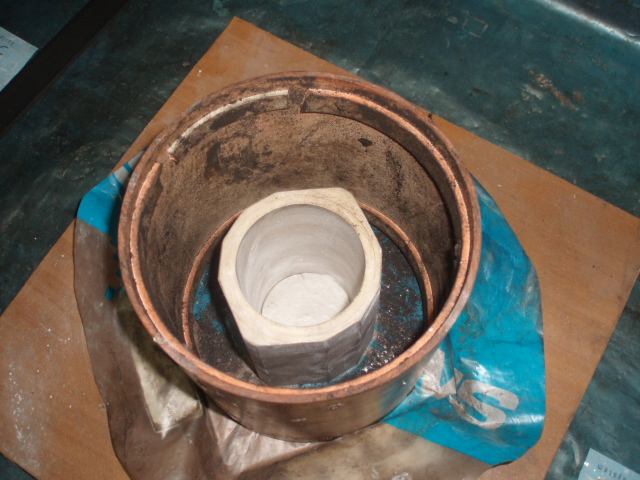

contenitore con dentro lo stampo in PVC
Riempimento e pressatura della parte circostante
riempimento del torrone interno

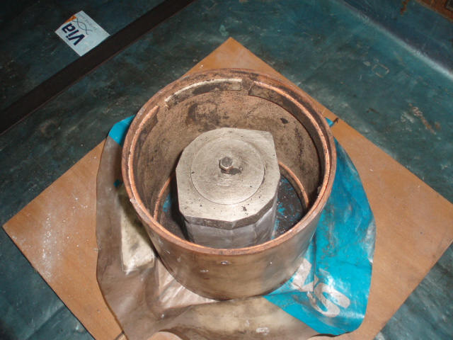

capovolgimento della cassa ed estrazione della sagoma tramite piccola mazza a battente

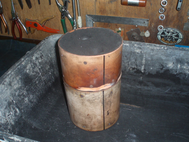

coperchio:quei due tubetti servono per l'ingresso del metallo fuso e per la foriuscita dei vapori
Sovrapposizione delle due parti e tutto pronto per la colata

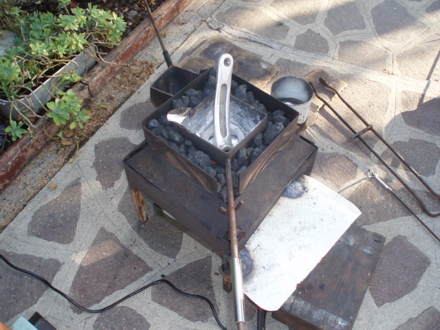

Accendiamo la mini-forgia con pezzetti di legno, poi aggiungeremo il carbone. Si si è proprio un vecchio phon :lol:
Dentro al crogiolo tutti i vari pezzi di alluminio di recupero

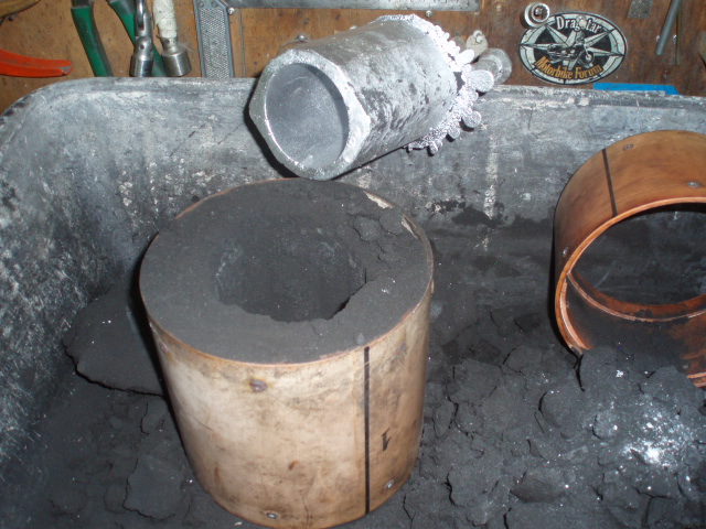

Colata nello stampo:appena si vede riempire il caminetto di sfiato: STOP!!!!!!! La colata è fatta

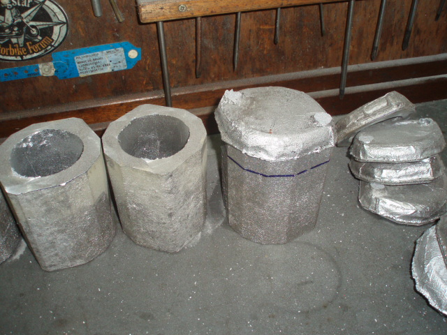

dopo poche ore le fusioni sono raffreddate e possiamo vedere i risultati
tagliamo la parte in eccedenza

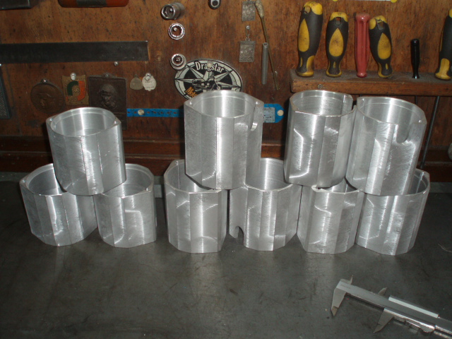

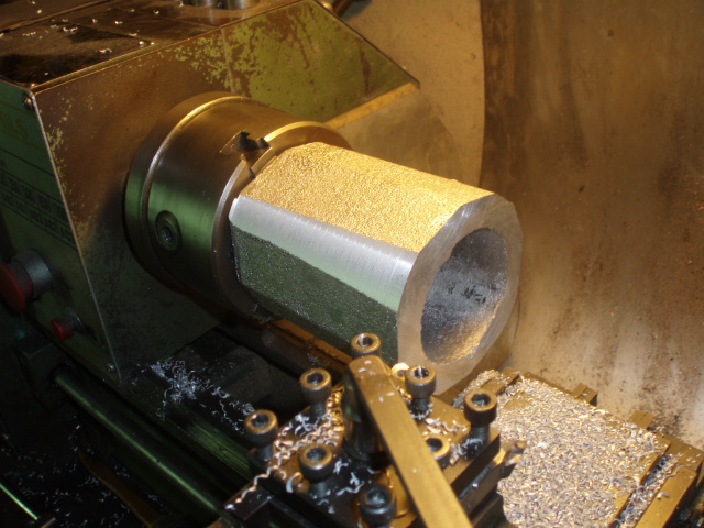

e comincia il lavoro di tornio
le due forature per i tiranti
fresatura sfaccettatura
Re: Antitorsione
Messaggio da geronimo » 29/08/2018, 20:42
ed ecco alcuni pezzi finiti pronti per la verniciatura
fondo aggrappante e vernice nero opaco
