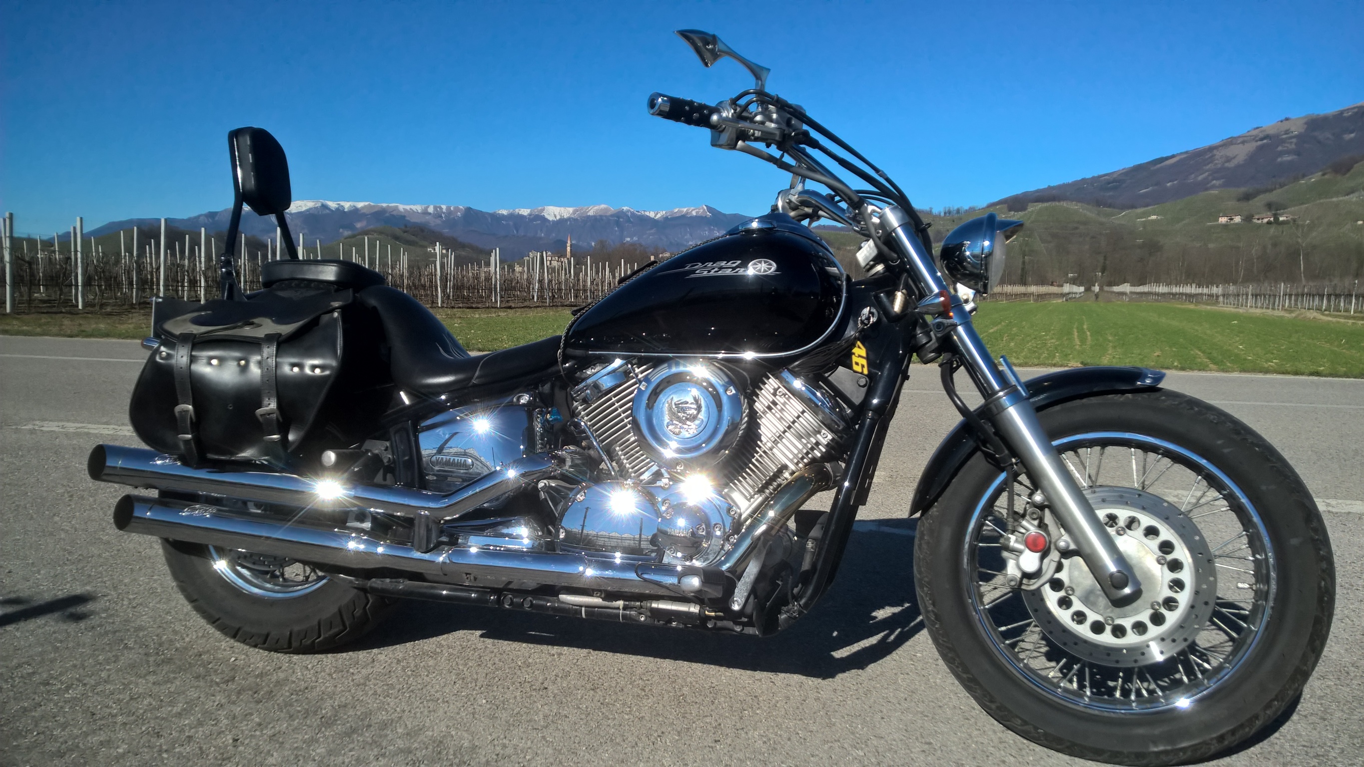

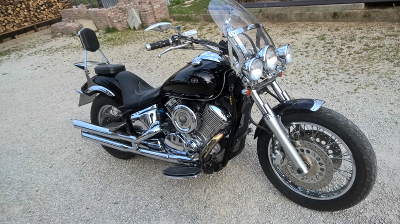

Ciao, ho letto i post presenti... non c’è altro da aggiungere... sono tutti consigli ottimi, cose che ho fatto e faccio, anch’io ho una 1100, e l’unico problema che ho avuto è stato di cambiare batteria... Per la guida è tutto soggettivo, dovresti provarne una per capire come ti trovi. Io giro spesso in due e a pieno carico... e lei va... benzina e via... ogni due anni cambio olio cardano, forcelle, motore , filtri... la smonto e la rimonto ... a me piace. Ora mi sono messo in testa di prenderne un’altra, o un 1300/1600 o cambiare genere e prendere un enduro / turismo.... d’altronde cosa c’è di meglio di una moto...? Averne 2 ah ah ah ✌🏼

Pablo...bella moto e ben tenuta...e alla fine, come dici tu, resta un fatto di esigenze personali e le caratteristiche della moto; l'unica è provarla e vedere se combinano.

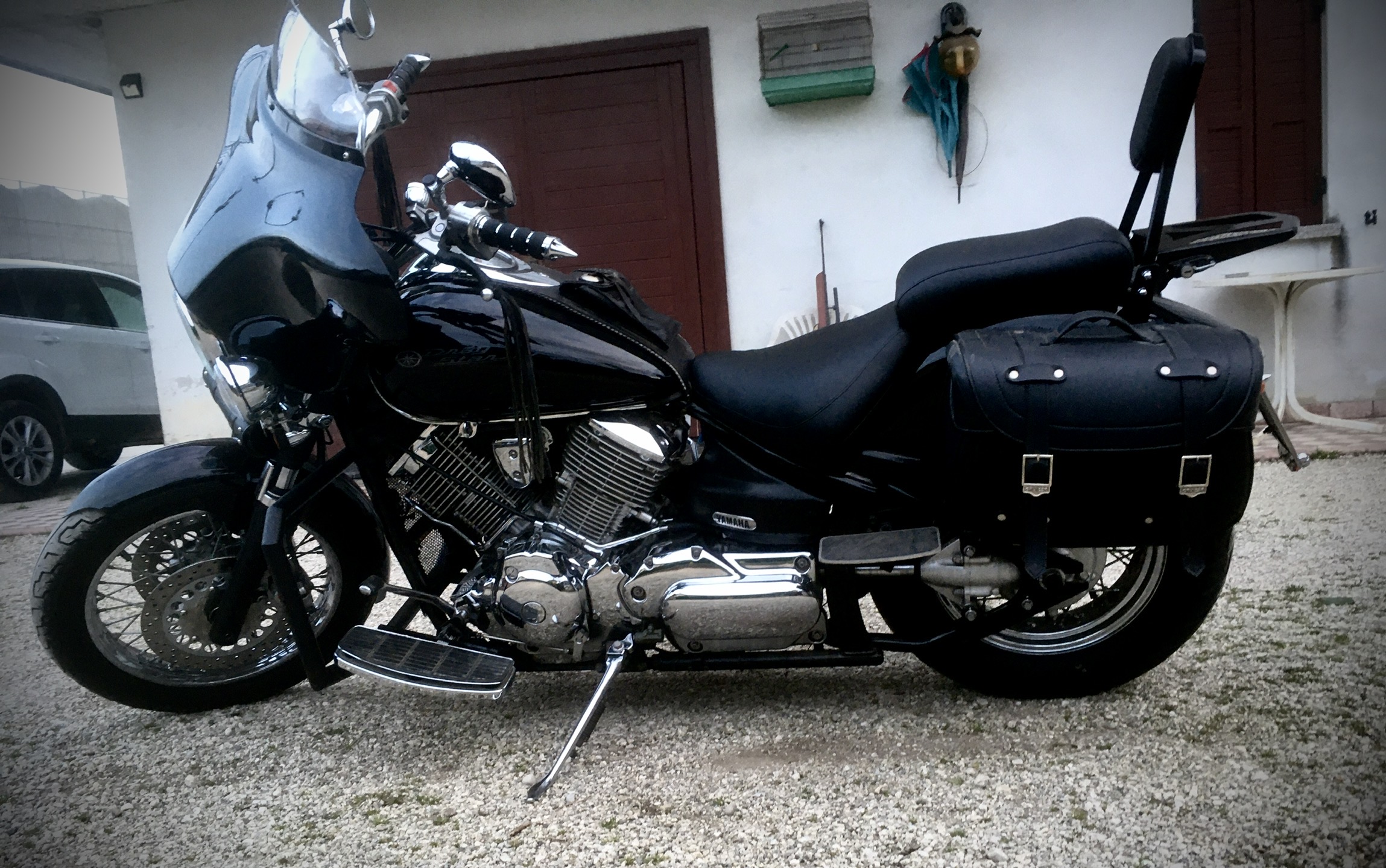

Ciao, io avevo una 650 classic, ottima ma volevo qualcosa di più potente e ho acquistato la 1100 classic. Mi trovo bene, al momento non ho fatto tantissima strada perchè (causa questo momento bizzarro) l'ho finita in ritardo... Guidabilità buona, tornanti non ne ho fatti ma nel traffico si muove bene... I punti critici ti sono stati elencati da chi più competente di me, tant'è che ti hanno pure dato le soluzioni e accorgimenti del caso... Per finire, il buon Bruno ti saprà raguagliare al meglio... Buona strada... beer
