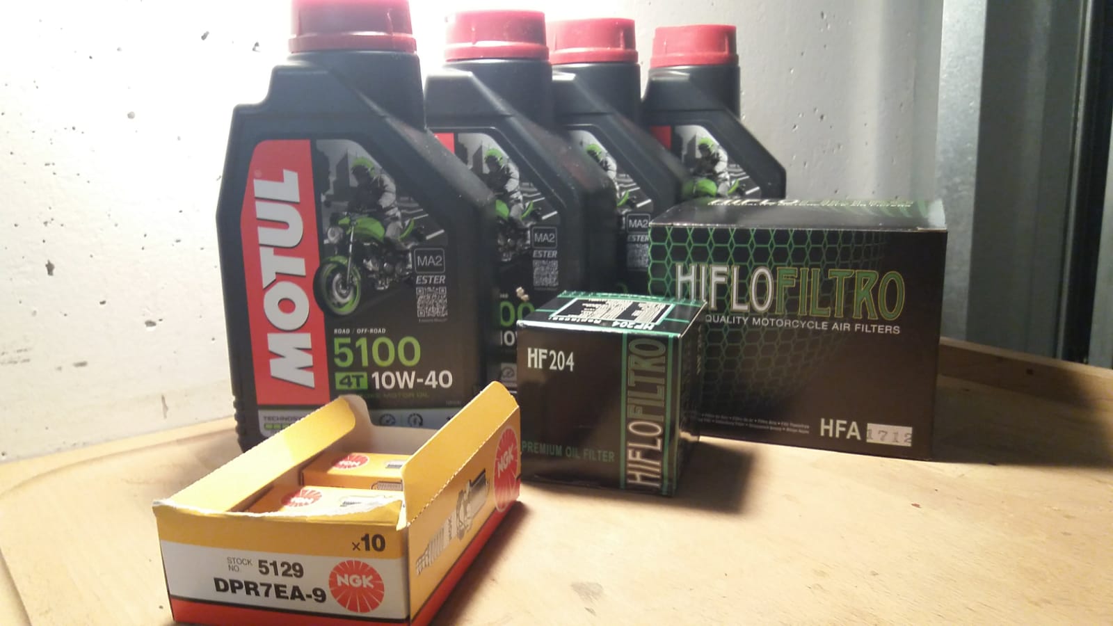

Facciamo la lista di ciò che serve :
Libretto uso e manutenzione della moto .
Un set delle piu’ comuni chiavi , qualche cacciavite e poco altro
Olio motore di buona qualità, filtri olio e aria , candele .
Quantità e tipo? Possiamo dedurlo dal libretto d’uso e manutenzione .

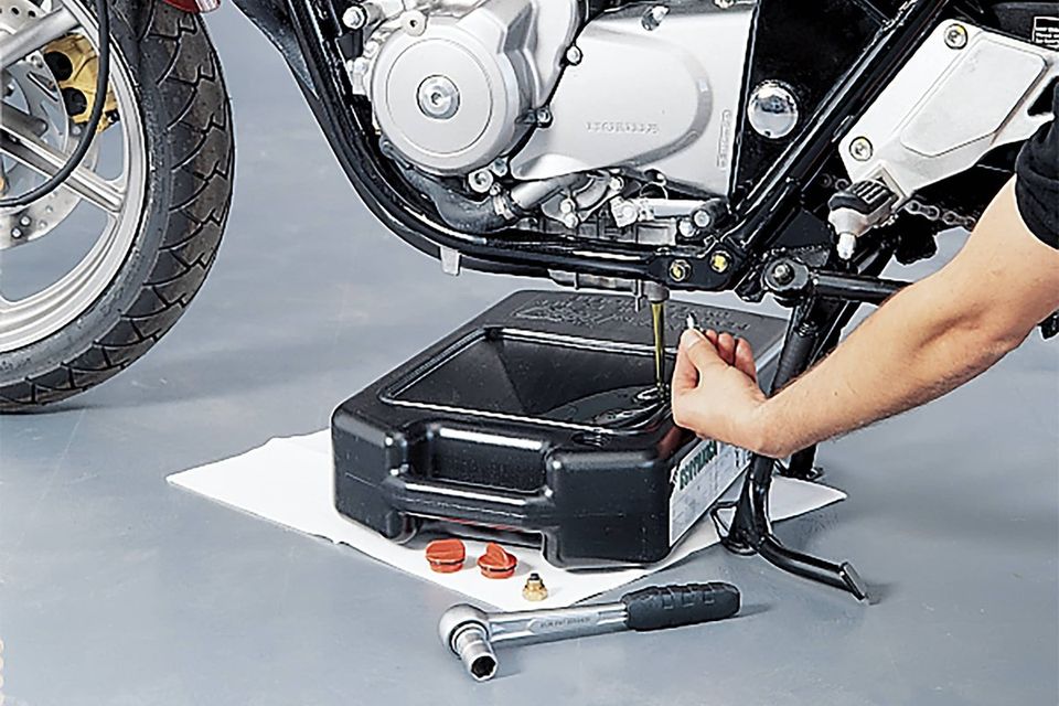

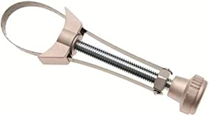

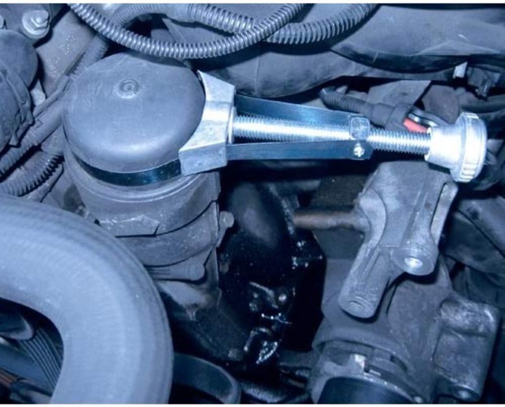

Se abbiamo raggiunto il kilometraggio indicato per il tagliando manutenzione facciamo una 20 di km ancora e portiamo la moto in garage con il motore ben caldo . Raggiunto il tappo che si trova sotto il carter motore lo svitiamo e lasciamo scolare l’olio in un recipiente . Recuperiamo il tappo e controlliamo lo stato della guarnizione , nel dubbio cambiamola . Quando non esce piu’ nulla proviamo a muovere la moto inclinandola e vedremo altro olio uscire . Io faccio anche una cosa che non si dovrebbe fare : una brevissima accensione del motore senza accelerare , Vedremo ancora olio uscire . Mettiamo il tappo ben pulito . Svitiamo anche il filtro dell’olio , a seconda della moto puo’ servire una chiave specifica per filtri .

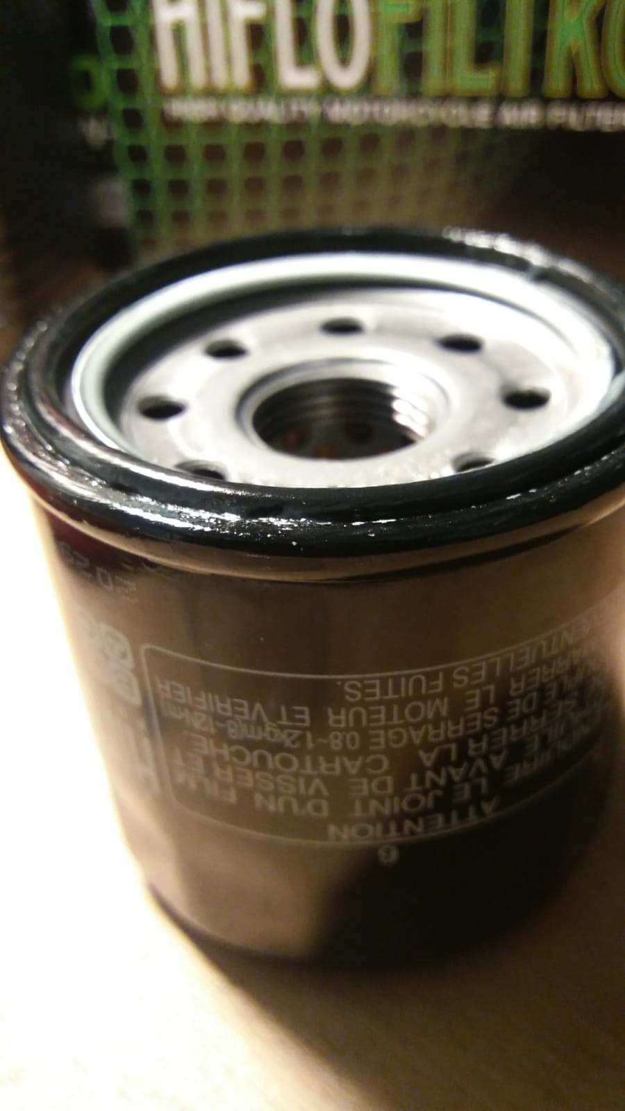

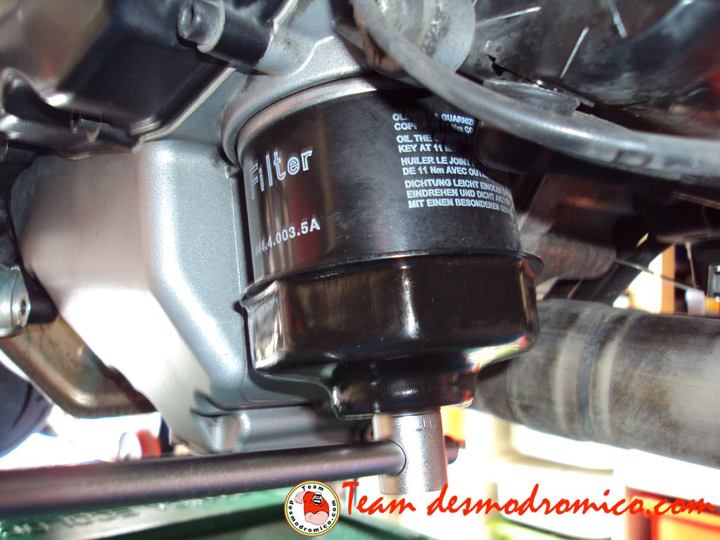

Puliamo la battuta del filtro sul motore e mettiamo il filtro nuovo. Prima pero’ ungiamo la guarnizione con un poco di olio motore . L’ultimo filtro che ho montato era già prelubrificato . Stringiamo a mano.

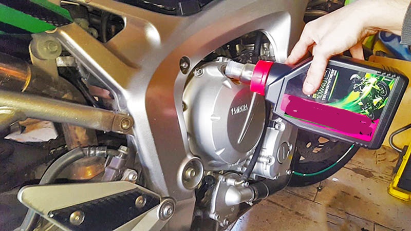

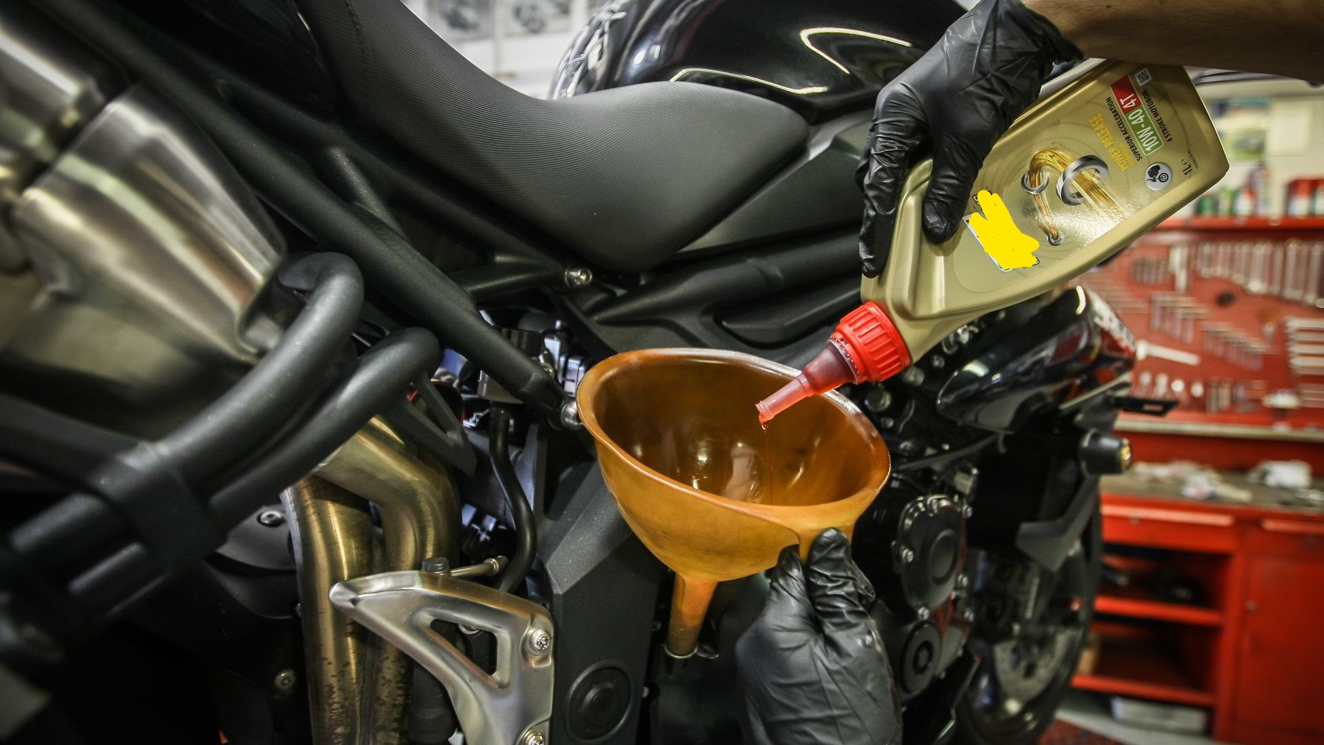

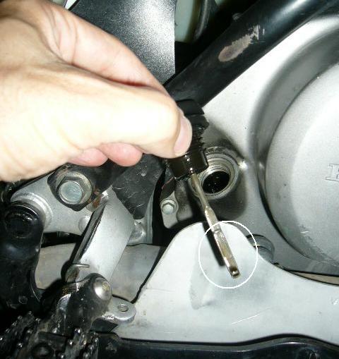

Dal punto di rabbocco mettiamo l’olio nuovo controllando il livello raggiunto . Se il libretto dice 2,5 litri e mettete 2,5 litri molto probabilmente sarà troppo , meglio quindi controllare il livello .
Chiudiamo mettiamo in moto , facciamo girare il motore un paio di minuti spegniamo e attesi 5 minuti ricontrolliamo il livello con la moto in piano , eventualmente rabbocchiamo .
Messaggi: 8083
Re: Tagliando/manutenzione moto... e se fosse la prima volta ?
Messaggio da ziomauri » 02/05/2023, 9:09
Con l’imbuto è decisamente meglio ! :D

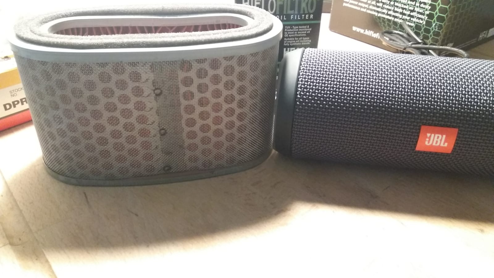

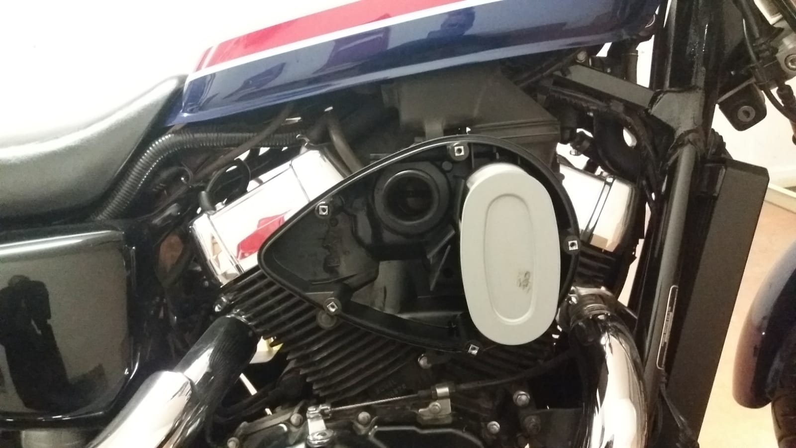

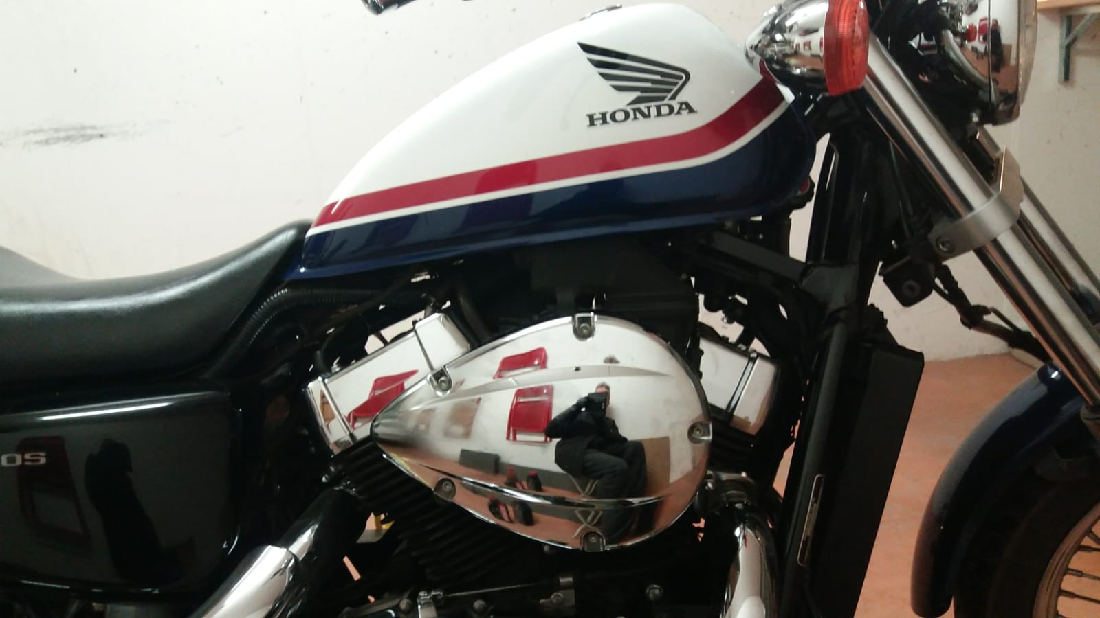

Svitiamo le viti di trattenuta della scatola del filtro aria , togliamo il filtro e sostituiamolo con quello nuovo . Se troviamo la scatola filtro sporca puliamola. Chiudiamo il tutto .
JBL non è un filtro aria ma la cassa acustica che sonorizza la manutenzione :lol: :lol: :lol:

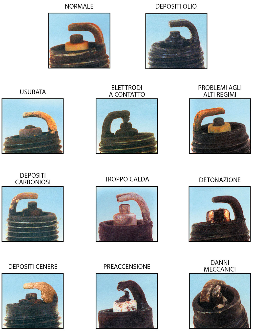

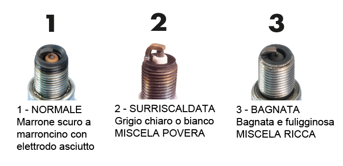

A motore freddo svitiamo le candele pero’ prima cerchiamo di soffiare via lo sporco che puo’ trovarsi vicino per evitare che cada dentro al cilindro . Dalle candele usate possiamo trarre indicazioni sulla carburazione valutando il colore degli elettrodi .
lettura candela.jpg (108.17 KiB) Visto 6684 volte
Messaggi: 8083
Messaggio da ziomauri » 02/05/2023, 9:12
E anche altre notizie ...

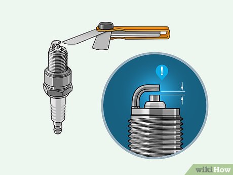

Se sono usurate montiamo le candele nuove , sul libretto troverete le indicazioni su gradazione , tipo , sulla distanza degli elettrodi e su quanto serrarle .
