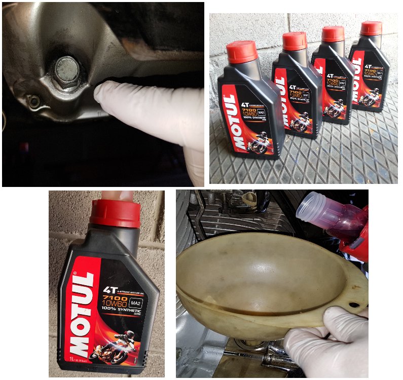

Messaggio da Leif » 27/09/2018, 10:34
sostituzione olio e filtro
togliere l'olio
sostituire filtro e rimettere come era
(il tappo dell'olio porta tre viti lunghe )
assicurarsi di avvitare la vite dell'olio
bisogna togliere la marmitta
togliendo prima il coperchio con scritta Yamaha
tappo olio e olio.jpg (135.77 KiB) Visto 2171 volte
filtro olio.jpg (147.84 KiB) Visto 2171 volte

Messaggio da Leif » 28/09/2018, 7:44
Re: olio filtro candele dragstar 1100
Messaggio da Leif » 23/01/2019, 10:33
Il lavoro e uguale per qualsiasi moto
la frizione del dragstar è in bagno d'olio
e raffreddato ad aria
quindi bisogna utilizzare olio apposta
quello in foto è MA2
poi i numeri come 10/60
indicano il primo numero (10) per le temperature basse
il secondo (60) per le temperature alte
http://elabora.metaloil.com/public/1/Im ... azione.pdf
