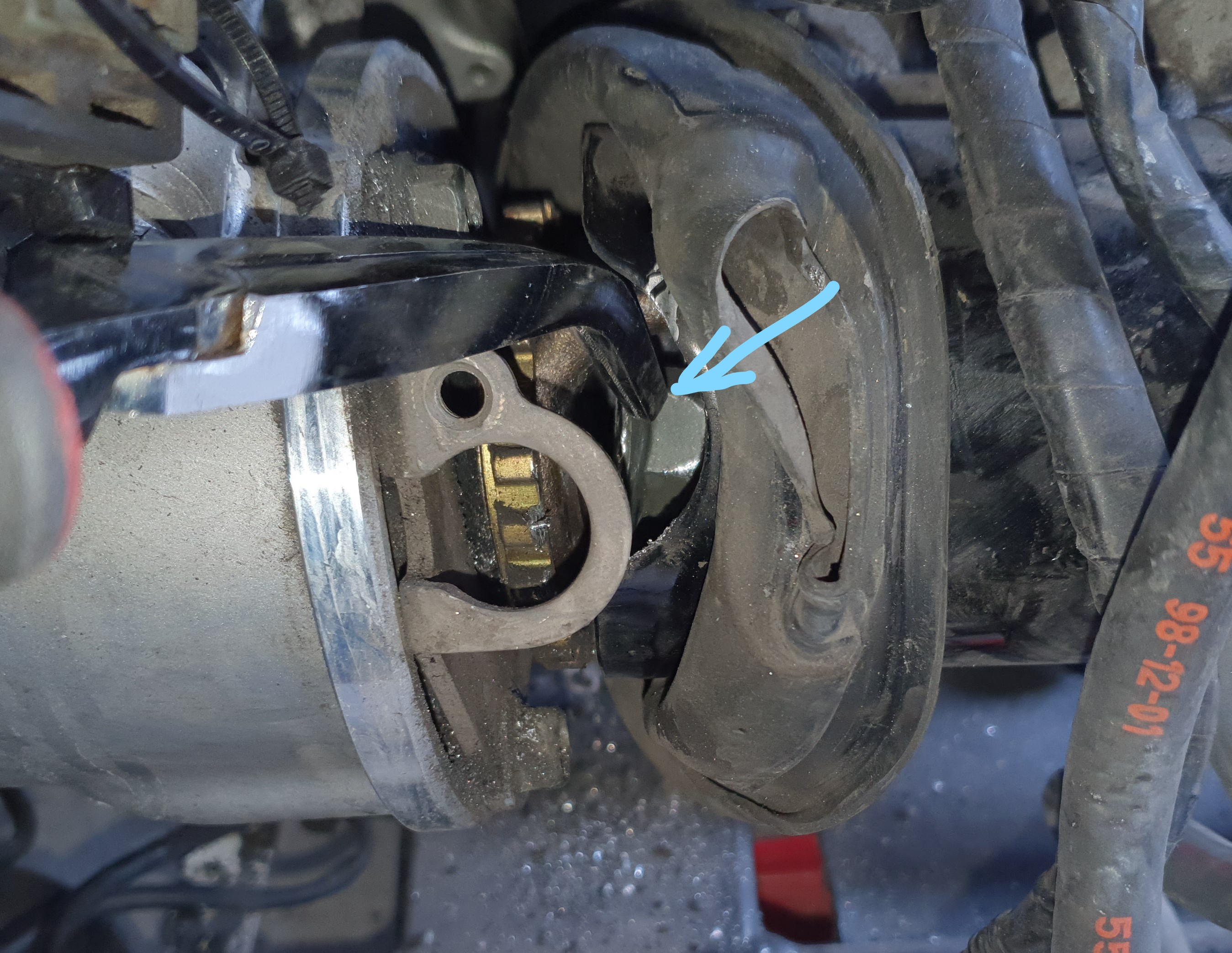

Ciao a tutti
si e rotto la parte finale della coppia conica
dove avvita il bullone tra cardano e motore
sapreste dirmi come sostituirla ?
grazie beer
conica rotta ..jpg (1.79 MiB) Visto 13873 volte
bullone perno.jpg (3.31 MiB) Visto 13874 volte

Ciao Leif il problema è noto . C'è chi è riuscito a forare/filettare l'albero e mettere un bullone al posto del dado. Sicuramente Geronimo è in grado di dare indicazioni maggiori e più dettagliate

Cavolo... ultimamente se ne sentono troppe di coppie coniche saltare...
Parlavo proprio ieri con un amico che ha rottamato la Bull proprio a causa di questa rottura, era una seconda serie con nemmeno 30.000 km...
Curiosità statistica, la tua Drag è del '99 giusto? Quanti km ha?
Quello che so è che costa un botto (mi viene il dubbio però che il ricambio non si trovi più nuovo...) e che per sostituirlo occorre aprire il motore...
In alternativa c'è chi è riuscito a filettare il moncone ed eseguire la riparazione.
Se mi mandi in PM la tua e-mail ti giro un PDF che può illuminarti (è in inglese). Anche se non so quanto possa essere duratura come riparazione... valuta tu.

Prova a fare ricerche tipo "middle shaft broken vstar"
https://sites.google.com/site/vstar1100 ... rive-shaft
Probabilmente è simile a quanto ti segnalerà Adriano.
Dal tizio del video e dai suoi metodi starei piuttosto alla larga.

Si e rotto in Germania
la yamaha del posto voleva 600 il ricambio
e 1500 manodopera
bisognava smontare il motore
Lo portata a casa in furgone
non ricordo bene i km. totali penso 60
sto vedendo se posso smontarlo senza togliere il motore
la cosa strana che mi chiedo perché succede
ammortizzatore scarico ?
mettendo un carico (bagagli oppure una persona)
arrivando a fondo corsa batte e carica sulla barra del cardano
che spinge in alto oppure basso e lo spezza ?

effettivamente è fattibile
in quel modo non saprei se si indebolisce di più

Credo che quella parte di albero sia debole di progetto poi certamente se l'uso nei casi estremi è prolungato non può che rompersi prima. Il bullone ha il vantaggio che se si rompe nuovamente ne metti un altro...
