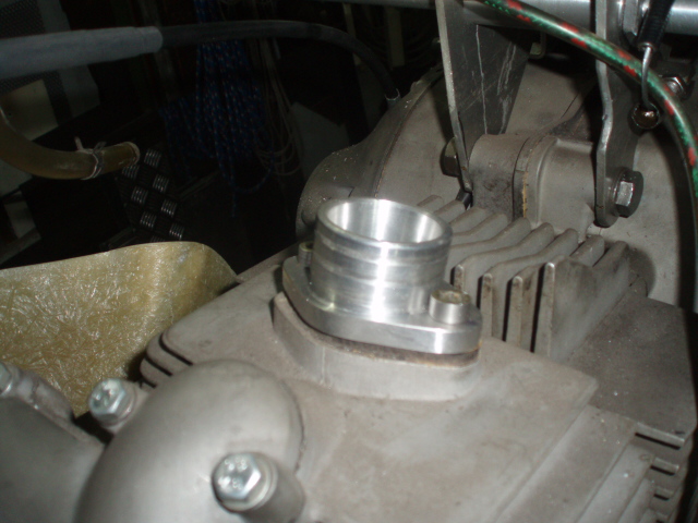

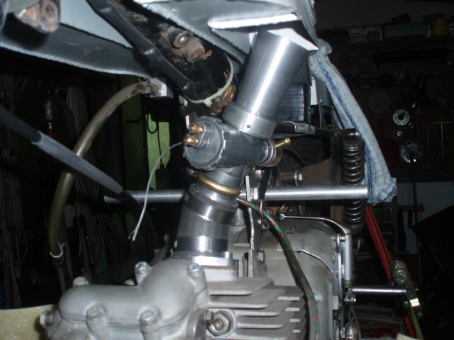

pensiamo al nuovo carburatore, flangia e manicotto
giunto
qualche prova
OK!!!
Bruno ( domanda da chi ignora…..) come mai manicotto in gomma?????

Gian: la domanda è più che logica! Un 350cc monocilindrico, super quadro e compresso allo spasimo, ha delle vibrazioni pazzesche. Il manicotto in gomma smorza le vibrazioni. Poi bisogna entrare nella mentalità dell'epoca, le riparazioni dovevano essere fatte in tutta fretta, bastava un granello di polvere e la gara era compromessa. Per toglierlo bisognava smontare la flagia al motore (due viti), cambiare la guarnizione e metterci il mastice......troppo tempo!!! Così invece: 5 secondi per buttar giù la carena, altri 3 di cacciavite sulla fascetta e avevi il carburatore in mano. Farò altre foto per farti vedere che anche gli spruzzatori di max e di min sono accessibili dall'esterno. Poi c'è un'altro fattore importantissimo, il manicotto in gomma ti permette piccole correzzioni di angolazione che in questo tipo di carburatore, sono indispensabili. Magari lo vedrai meglio nelle prossime foto.
Flangia al motore
e finito

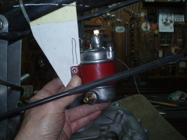

creiamo un supporto registrabile per la vaschetta a livello costante, sagometta approssimativa col cartone alla vecchia maniera

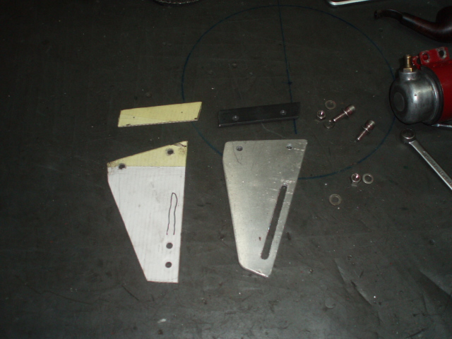

dalle sagome in cartone al pezzo in alluminio

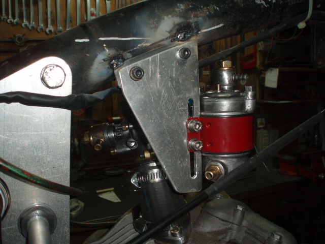

OK!!!!!!!!

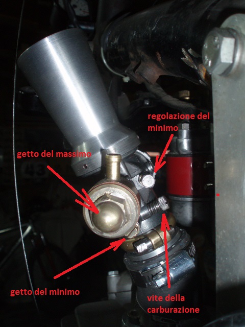

Gian, una foto più dettagliata sui discorsi di ieri
Se non è chiaro ditemelo, BUONA SERATA AMICI

Bruno ... è chiarissimo ... manca solo che ci spieghi come funziona la vaschetta separata e come si trova l'altezza giusta per collocarla .... :D :D :D :D

E' un principio elementare ma a spiegarlo senza un minimo di "infarinatura", è un disastro.
Provate ad "infarinarvi" quì https://www.italiaonroad.it/2017/06/20/ ... -separata/ ........che poi per quello che non capite lo chiariamo di fino ;)

Mi pare di capire dalle foto che l'altezza giusta a cui collocare la vaschetta separata sia quella in cui la meta' della vaschetta coincide con la meta' del carburatore ... circa ... :? :? :?
