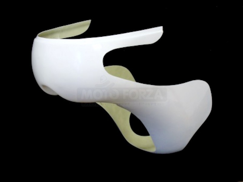

La carena è appunto della 250, la usava cosi fatta Gilberto Milani.

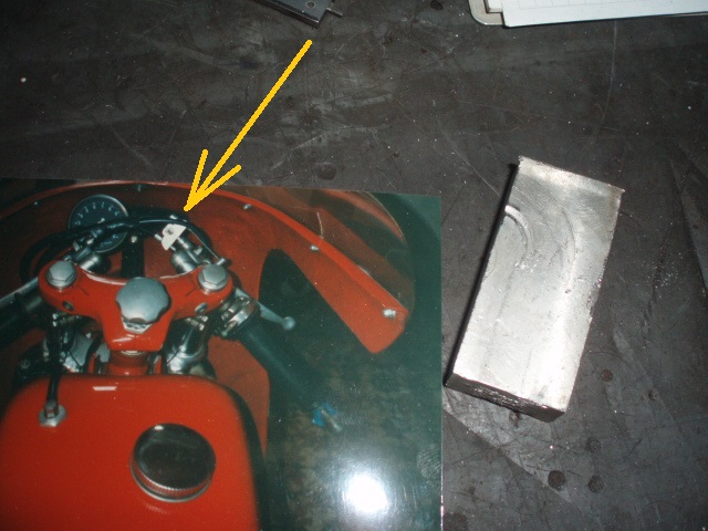

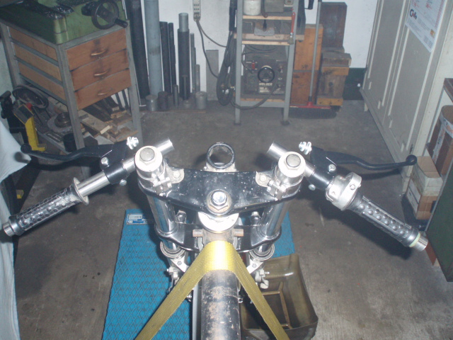

Visto che c'è un pò di calma e si è presentata l'occasione....meglio approfittare:comprata!!!!!!!! ;)

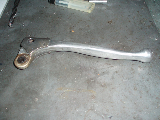

Coi lavori se non ricordo male eravamo rimasti al serbatoio, beh, riguardando le leve freni non mi piacevano proprio
troppo moderne, allora dai di fiamma ossidrica e moooooooooolta calma (è pur sempre alluminio)
la leva del freno ant è da rinforzare e creare lo sdoppiatore, il tamburo anteriore è a 4 ganasce!!!
bisogna creare quel pseudo triangolo in allu
non pretendo che possiate vedere bene il lavoro, domani proseguirò e allora si capirà meglio
Ciao belli beer

Azz mi ha saltato una foto, quella del "triangolo" da riprodurre

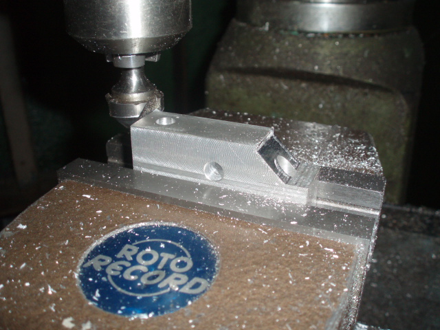

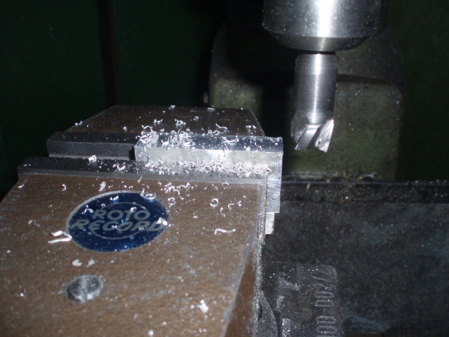

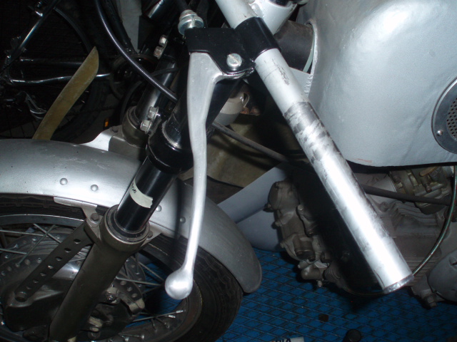

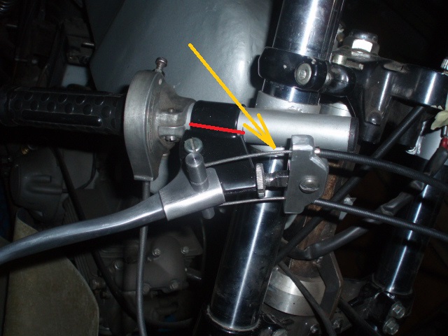

Ecco quà il "triangolino equilibratore", il segno rosso dice dove taglierò il collare (tipo CIAO) per saldarlo al semimanubrio
come da documentazione

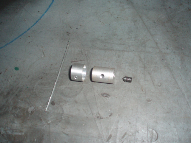

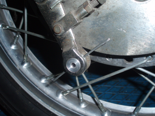

questi pezzi sono per bloccare il cavo al leveraggio al tamburo ant
eccoli in posizione
Cazz......che foto di me....non si capisce 'na cippa: domani provvedo
