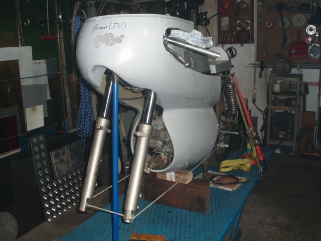

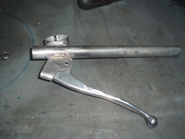

sulle due guaina ci vorrebbero 2 ulteriori vite di regolazione ?
Re: L'ULTIMO ROTTAME
Messaggio da geronimo » 22/11/2018, 20:00
19/11/2018, 21:07
bravissimo bruno beer
Giusta osservazione! Ma ci sono già sul tamburo freno ;)
la saldatura è uno schifo perchè non mi ero accordo che sotto c'era un precedente riporto in ottone :evil:
una volta sistemata la carena saranno da roposizionare
approntiamo la carena........saranno ca@@i acidi :cry:

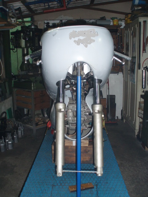

Wow Bruno incomincia a prendere forma complimenti ma dicci :lol: come la fissi la carena :?:

Luigi: la carena sarà fissata con un piantone orizzontale dal cannotto di sterzo e sui due fianchi. Sarà estraibile con sole tre "coppiglie"
Sto smoccolando e non poco, il telaio è si un corsaiolo ma non è l'originale, la carena invece è una copia perfetta.........ci saranno parecchie ore e moccole per adattare il tutto :lol:

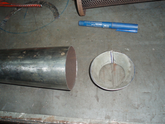

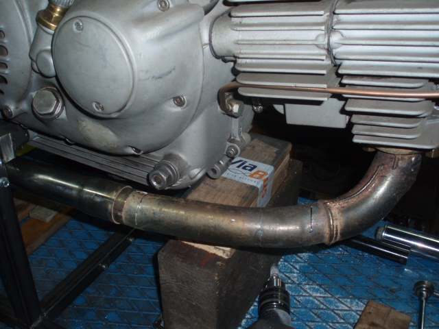

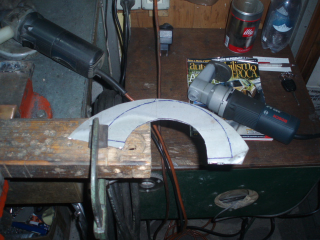

Per procedere con la carena devo trovare prima l'esatta posizione del tubo di scarico, e allora vai di taglia e ricuci per limitare il più possibile l'ingombro

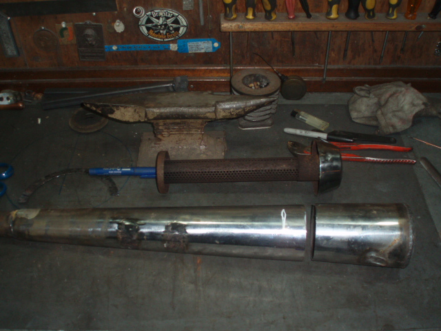

Visto che ci sono faccio anche la marmitta:accorcio
e rifaccio il fondello più "cicciotto"
