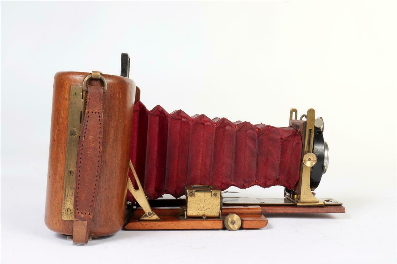

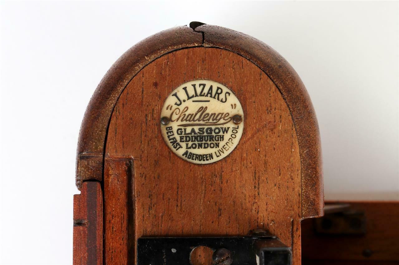

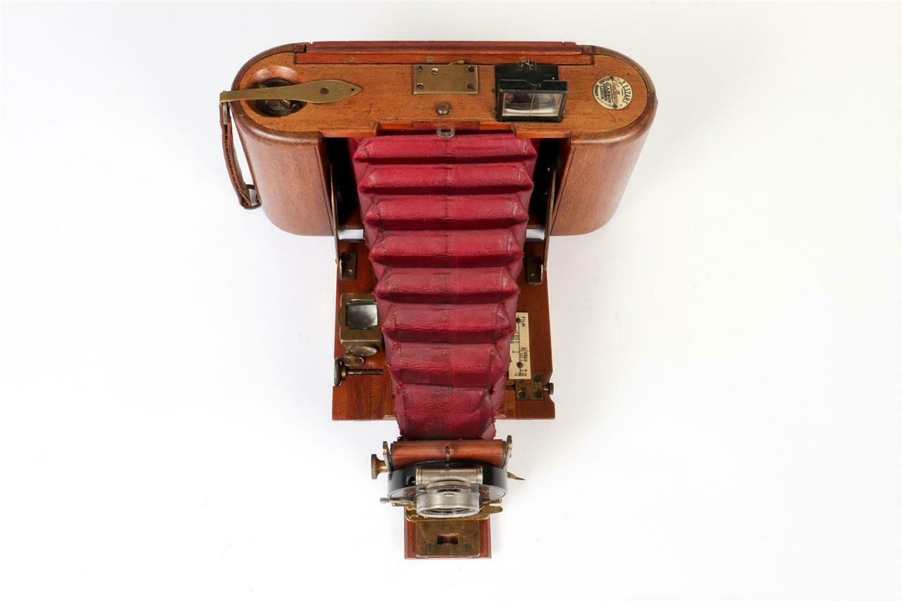

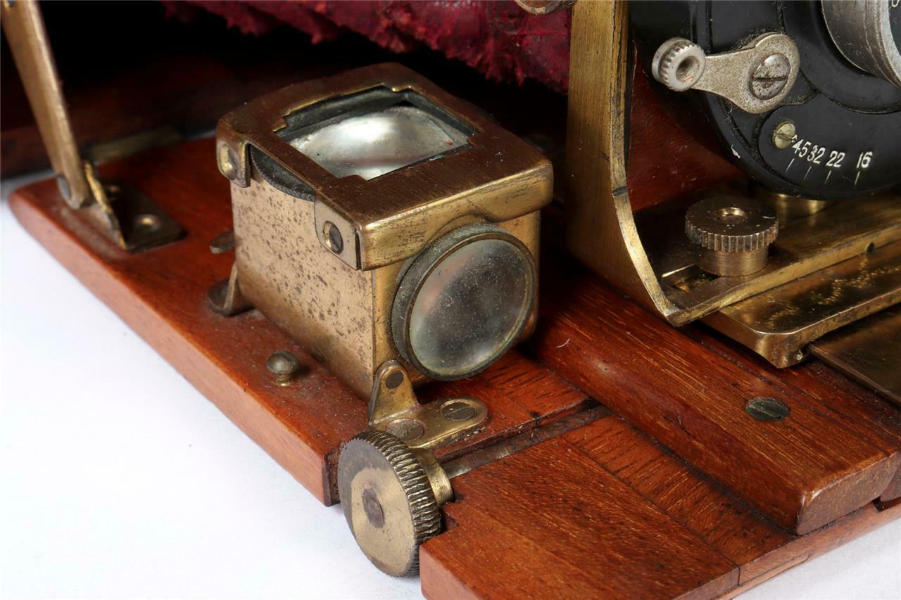

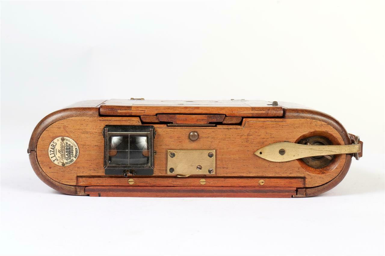

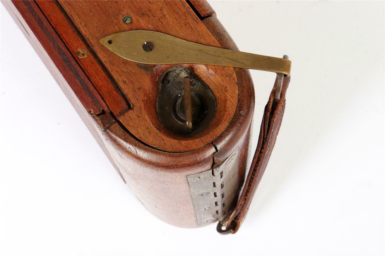

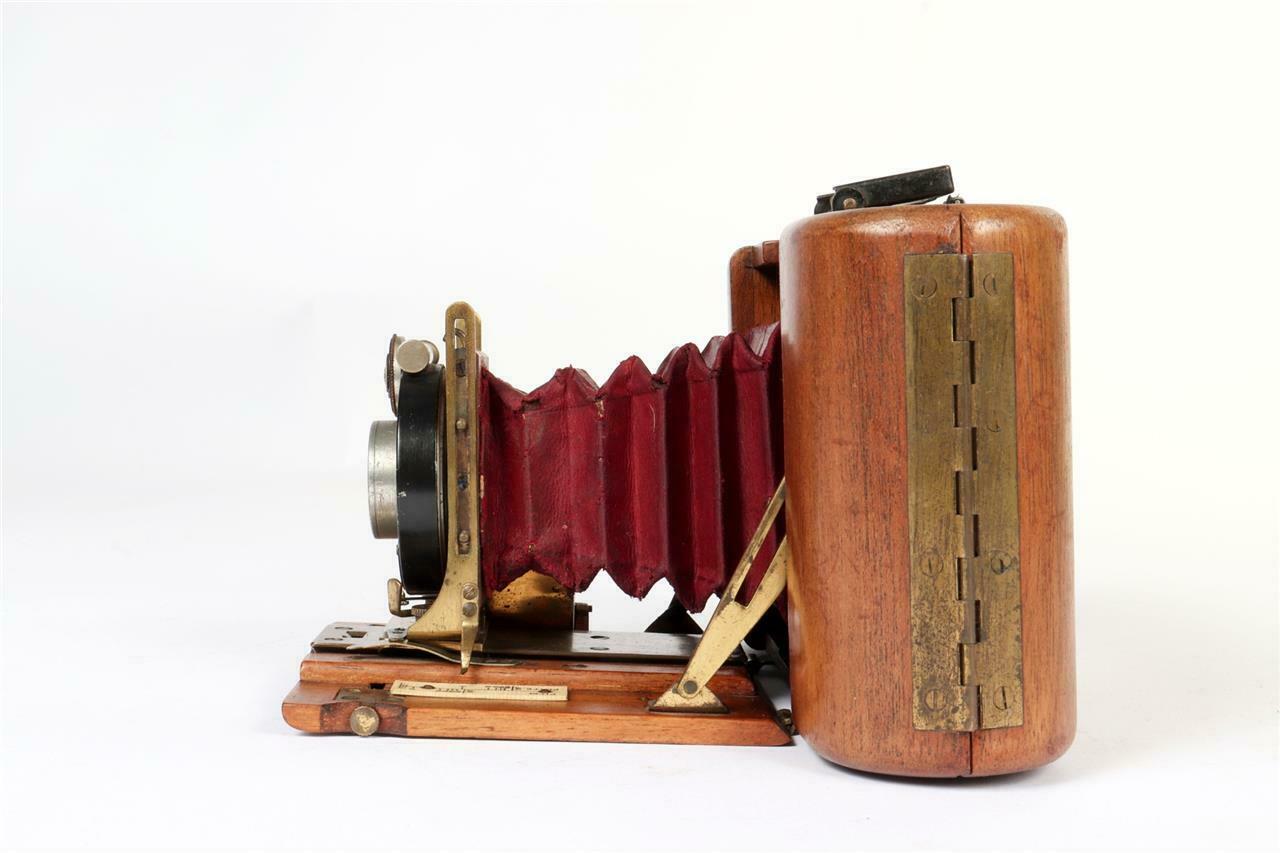

Ciao biker mentre sono dedito ad un nuovo restauro, che mi comporta il setacciare il web alla ricerca di ricambi o nuove macchine, mi sono imbattuto in una vera chicca che non posso non condividere, notate la precisione di costruzione ed assemblaggio naturalmente tutto a mano
Breve cenno storico prima delle foto
Le fotocamere pieghevoli Challenge sono state realizzate dal 1898 circa dalla società scozzese J. Lizars. Le telecamere sono state prodotte in diverse dimensioni:le comuni dimensioni di quarto di piastra (31/4×41/4 pollici) e 4x5 pollici, nonché per le dimensioni più piccole (21/2×31/2 pollici) e a metà piastra più grandi (43/4x61/2 pollici), piastre a lanterna (quadrato da 31/4" e piastre stereo per due esposizioni da 3 1/4 di pollice. Sono stati realizzati lussuosi modelli "tropicali" in legno di teak. Gli accessori in ottone erano tipici. Il modello comune era rivestito in pelle nera. La versione De Luxe era disponibile in pelle rivestita o corpo scoperto, le parti in legno scoperte in mogano. Questo modello di lusso è più versatile poiché i suoi soffietti e il frontale oscillante universale consentono "un'enorme ascesa, un movimento laterale estremo, una grande estensione con una rigidità perfetta e può essere arretrato per lenti a fuoco corta estrema e inclinato in qualsiasi grado verso l'alto o verso il basso" [Lizars, 1905]. I lizar preferivano il teak per le varianti tropicali poiché questo legno oleoso sembrava essere più resistente all'umidità rispetto al mogano.

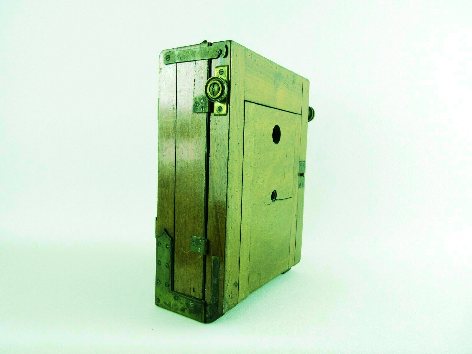

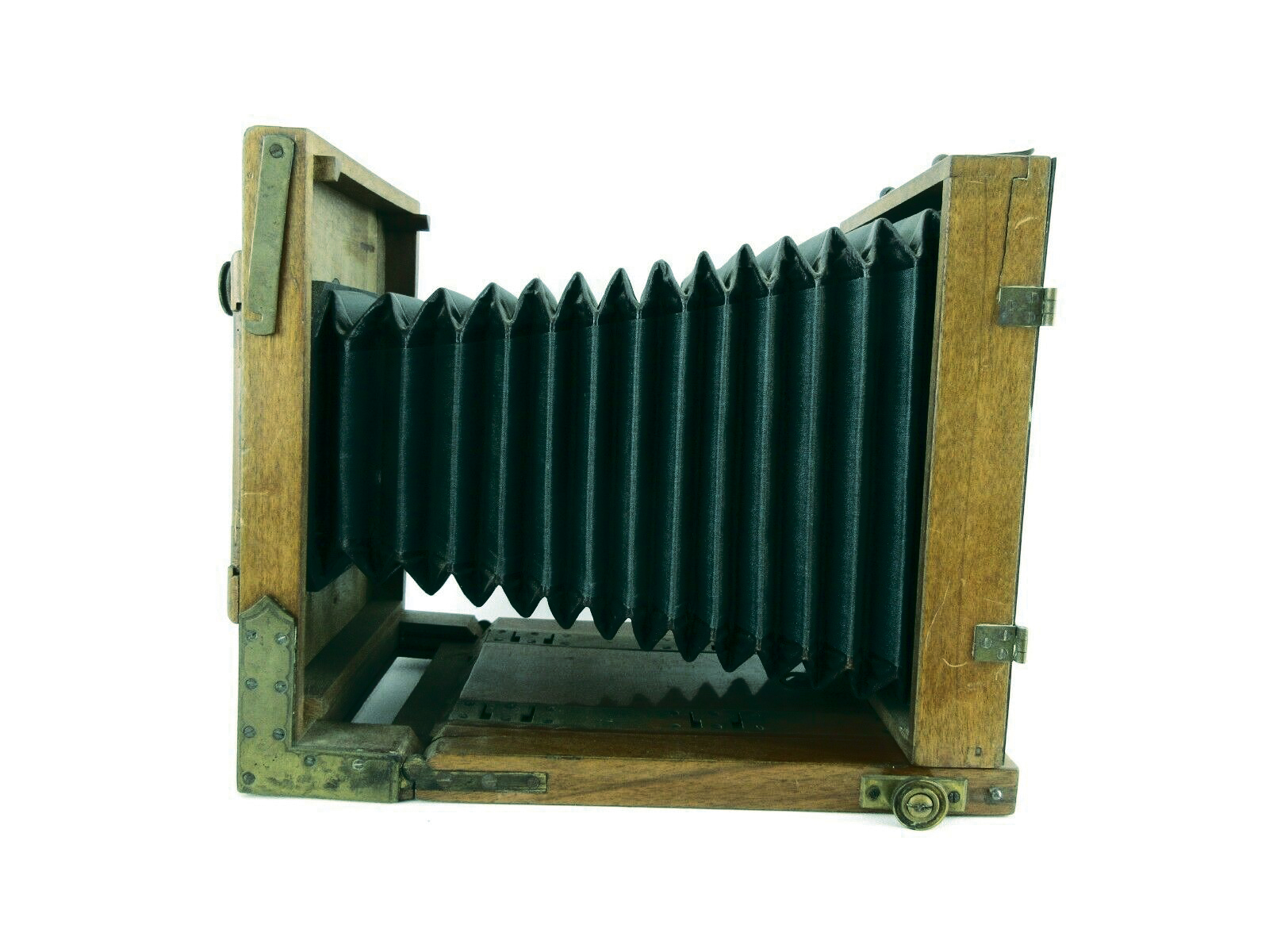

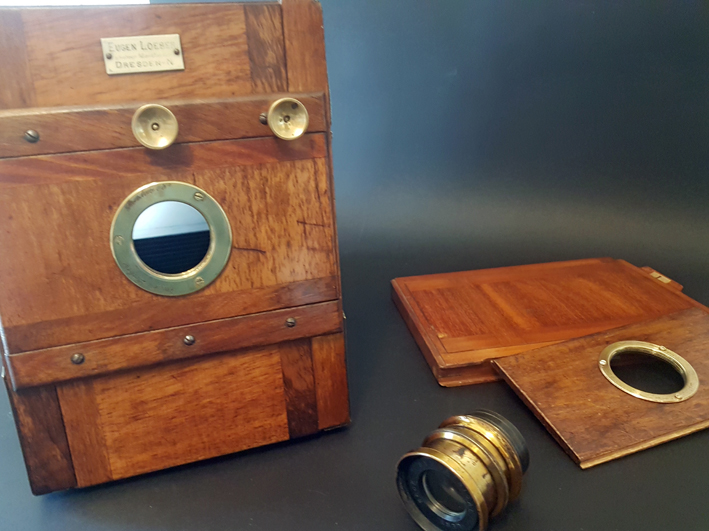

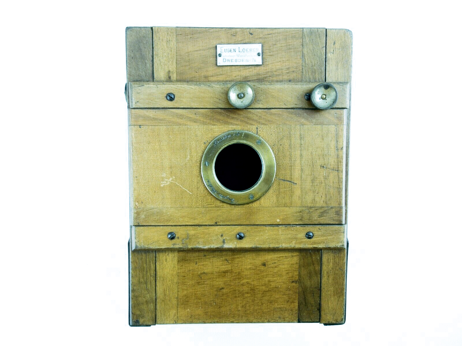

Eccomi al termine vi posto le foto di come si presentava la macchina da campo prima del restauro :
la macchina era senza obbiettivo e senza caricatore per le lastre da esporre e con evidenti crepe nel legno

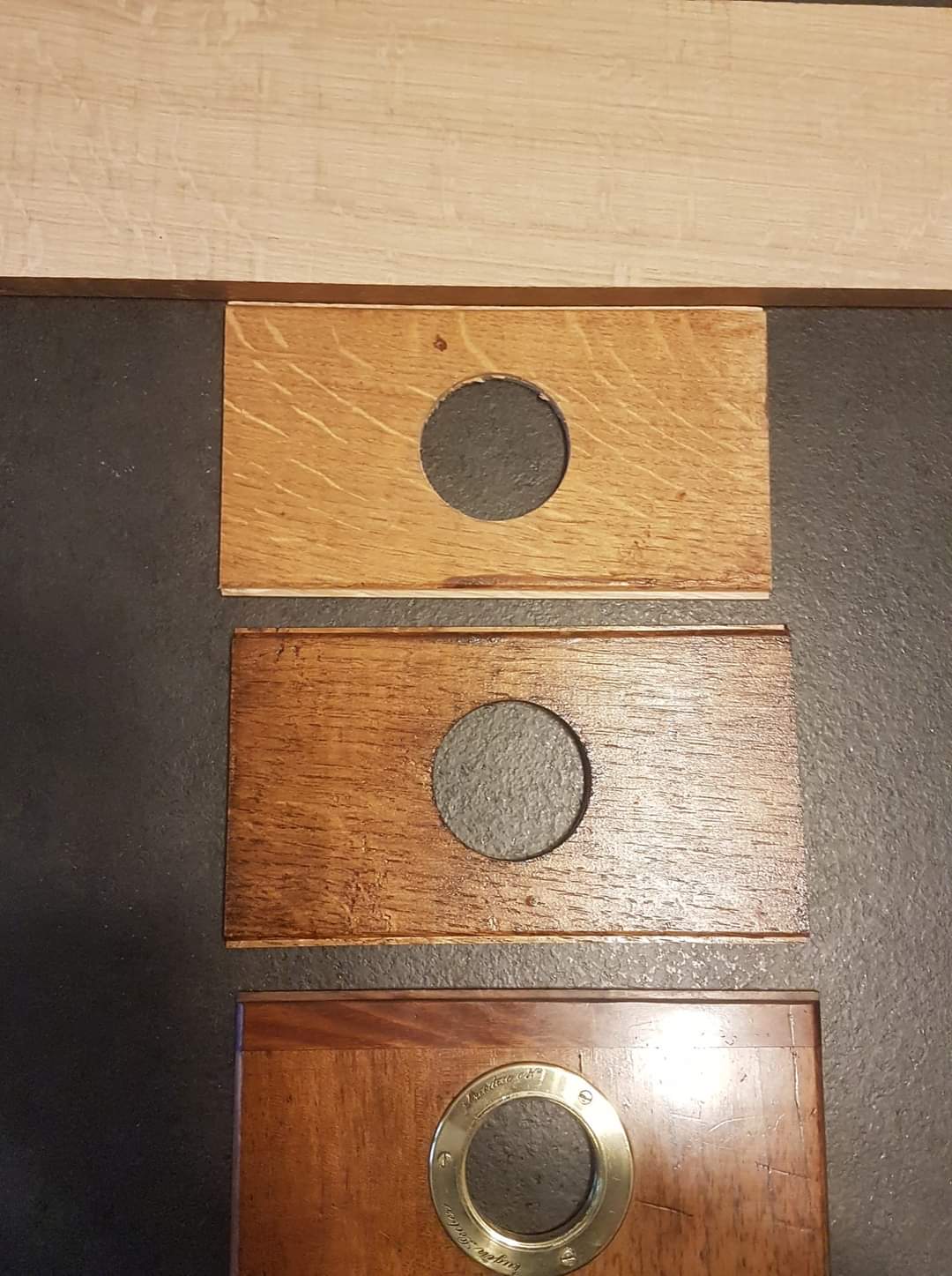

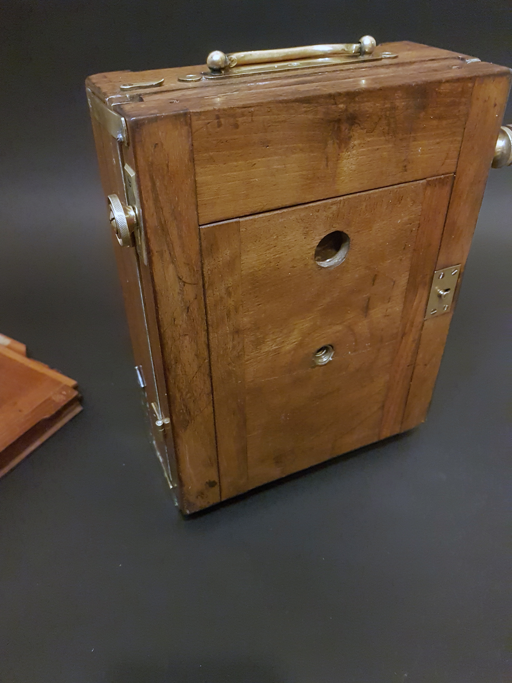

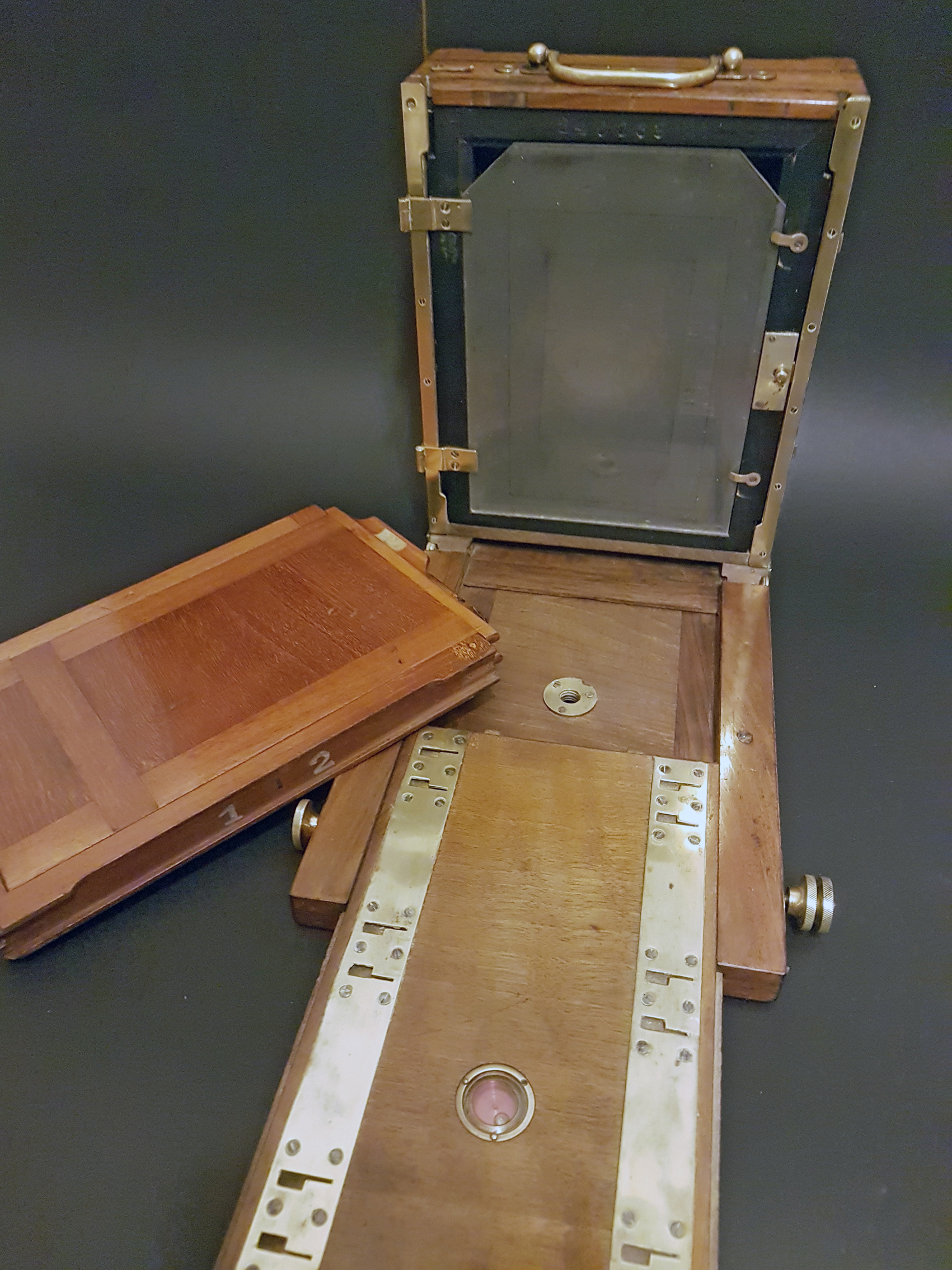

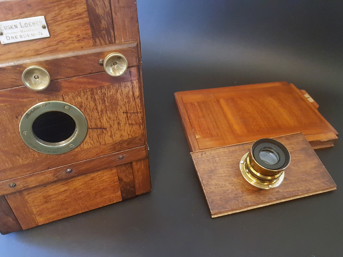

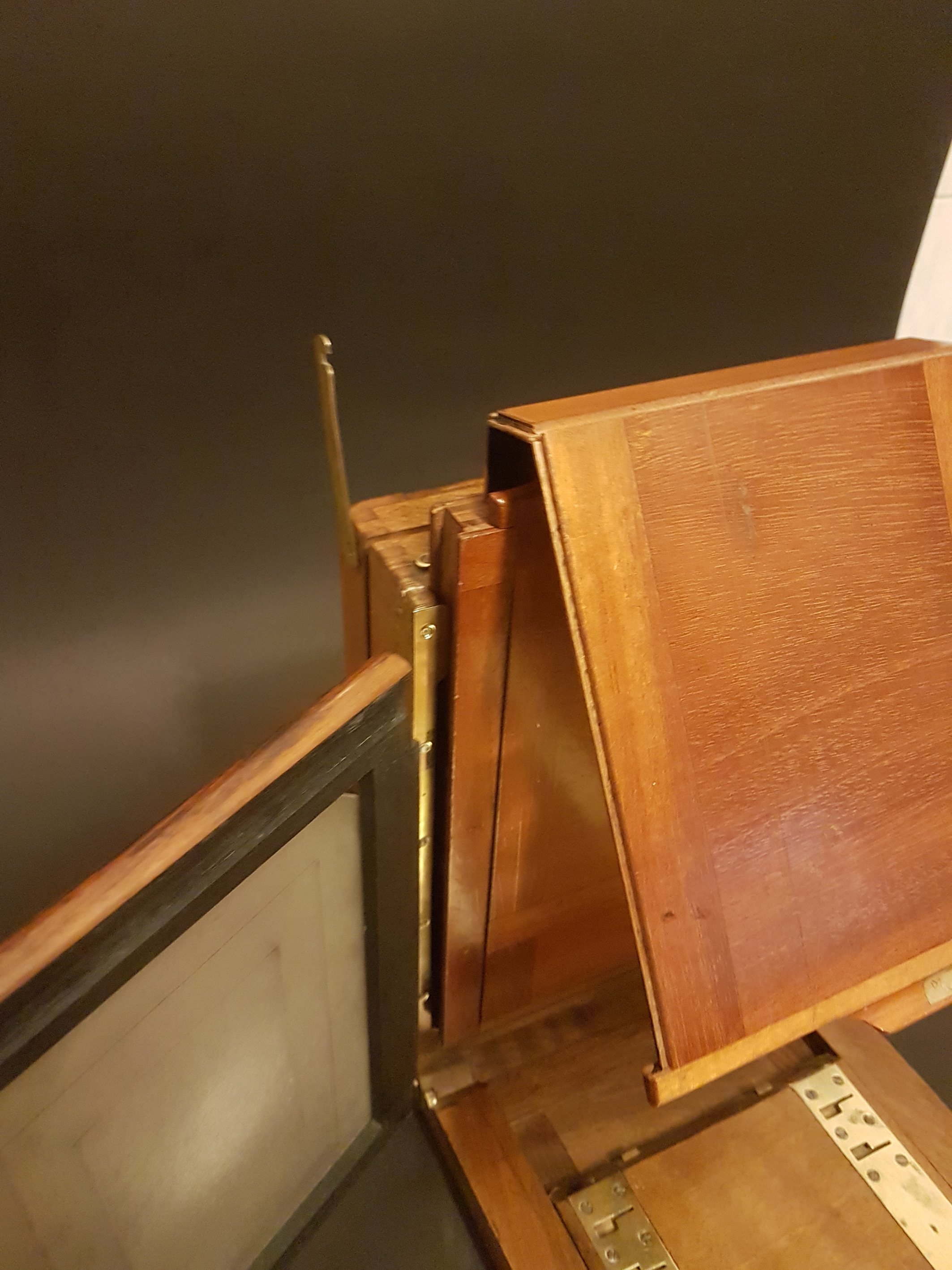

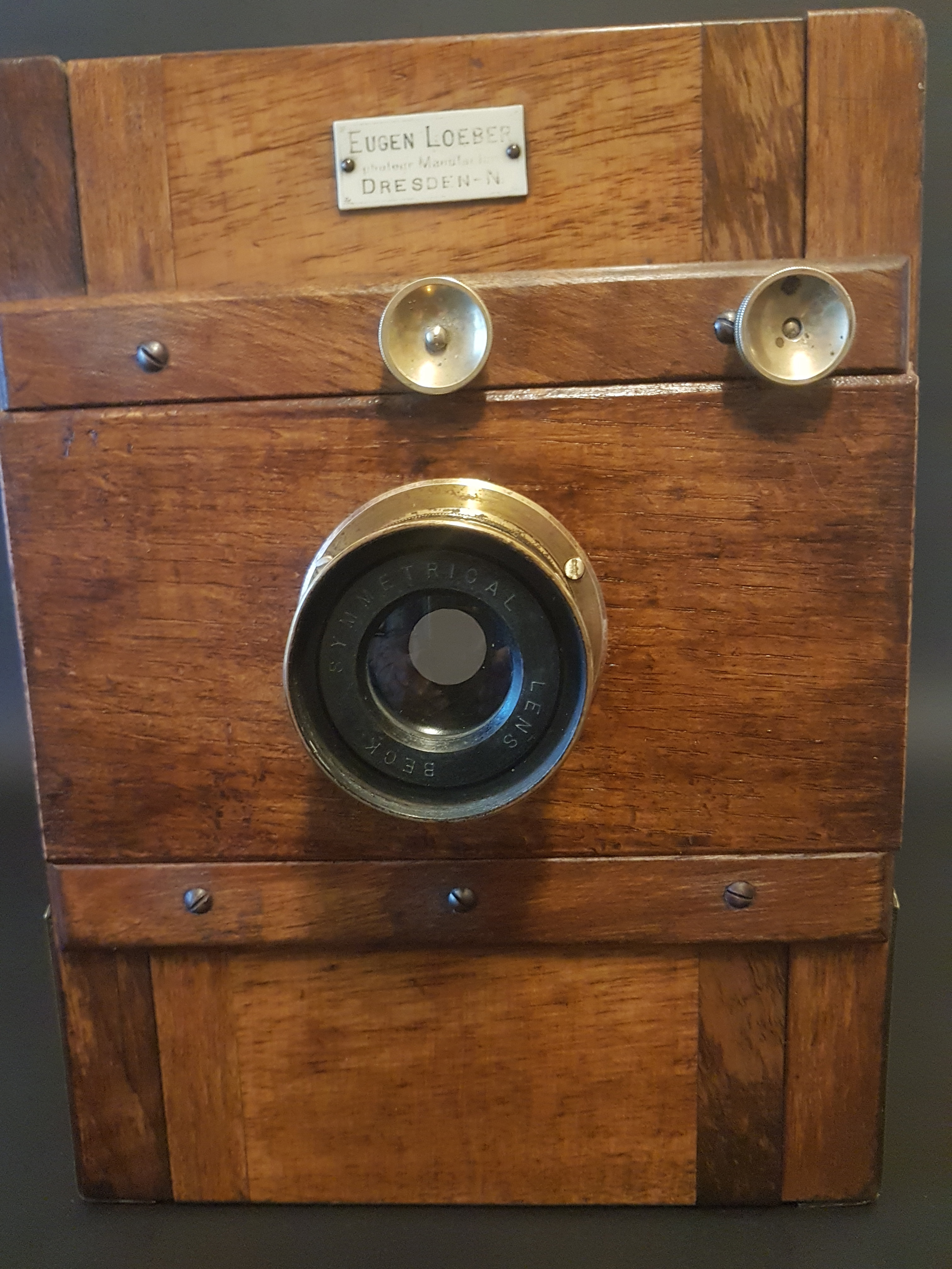

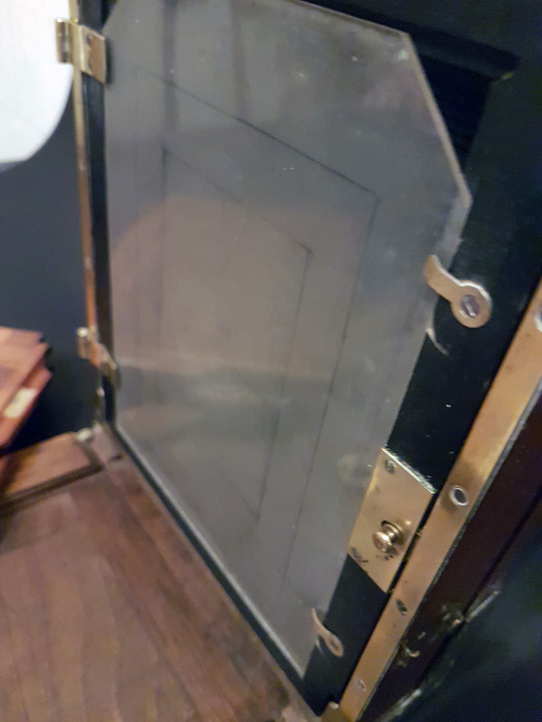

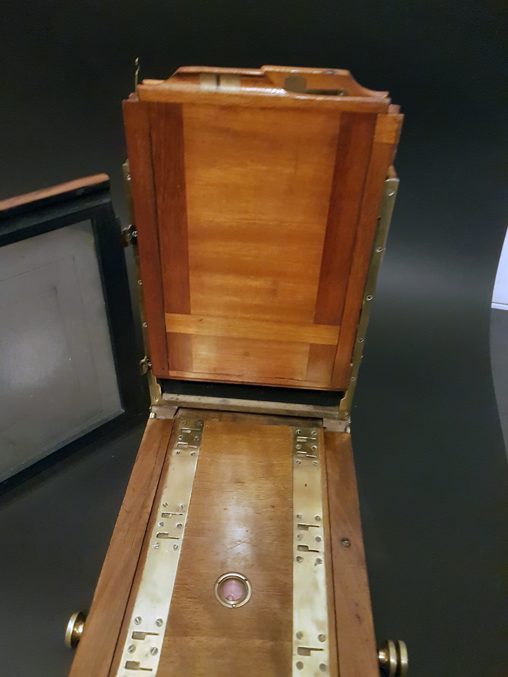

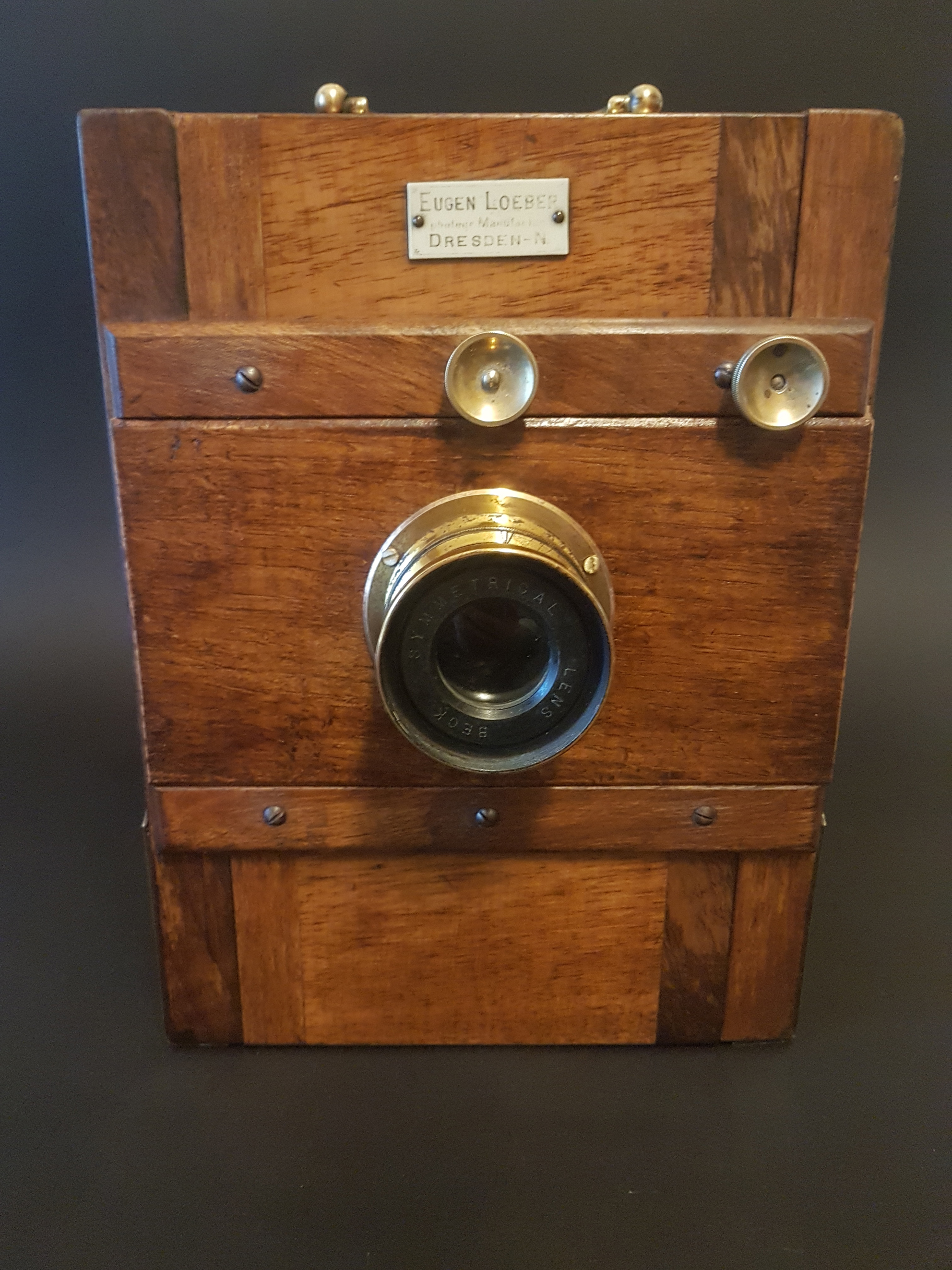

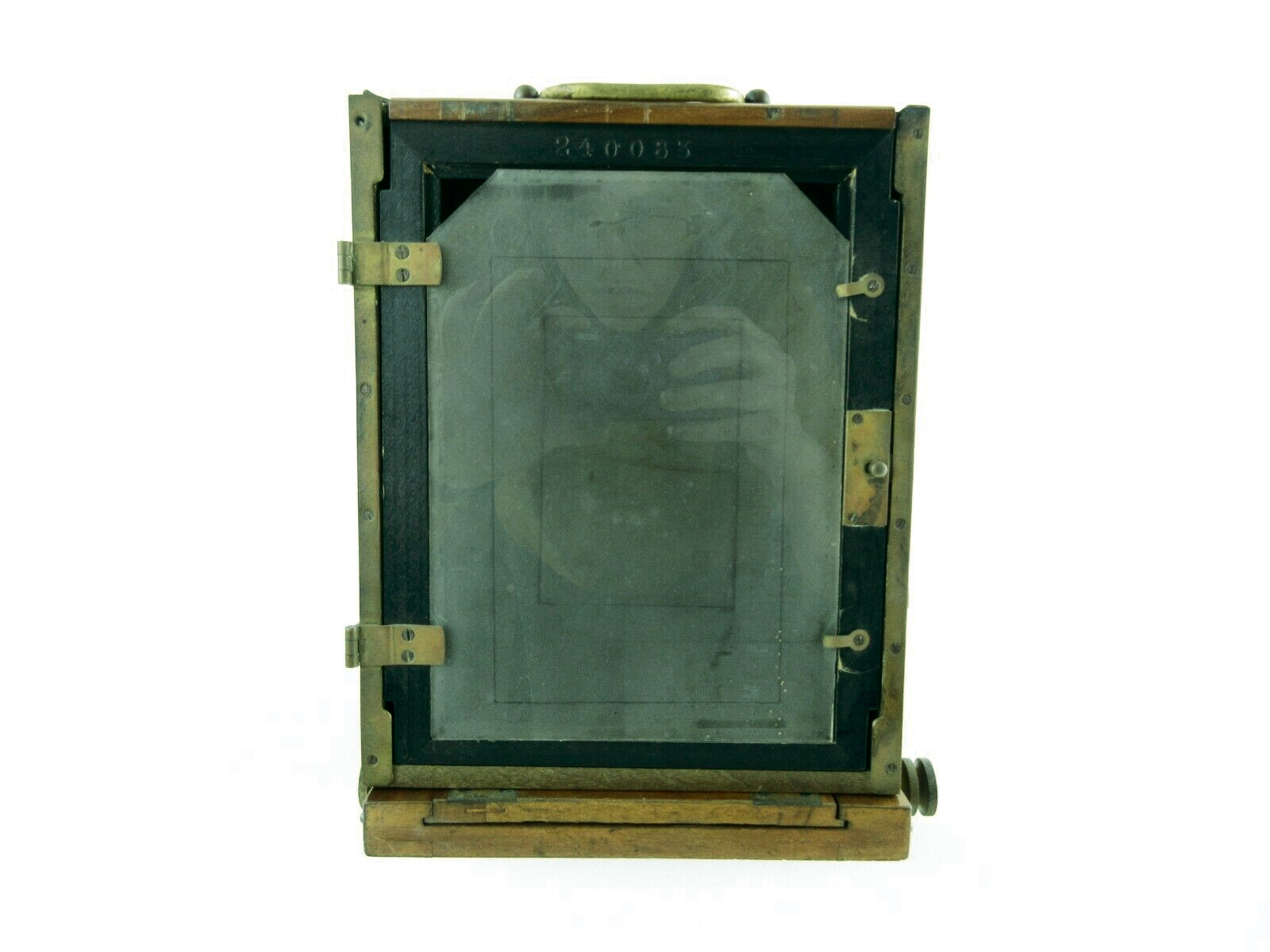

La macchina fortunatamente ha il soffietto integro che è la cosa che mi interessa in fase di acquisto
Tutto il resto ,i legni e gli ottoni , purche’ non manchino i pezzi , tutto si sistema .
Ora dovevo trovare un obbiettivo adeguato e un caricatore per lastre in collodio umido per rendere tutto funzionante al 100%
Come noterete ogni obbiettivo ha la sua flangia filettata sul legno della macchina, dove si andrà ad avvitare l’obbiettivo e purtroppo ogni produttore di obbiettivi dell’epoca aveva il suo passo filettato , quindi quando si cerca un obbiettivo sarebbe opportuno che abbia la sua flangia , ma non sempre è cosi, infatti questa macchina ha la flangia ma non OB .
E naturalmente OB che ho trovato io non combacia per questa flangia; poco male ha la sua, quindi ci si inventerà qualcosa
Non vorrei annoiarvi troppo ....
ora le foto
ora le foto
