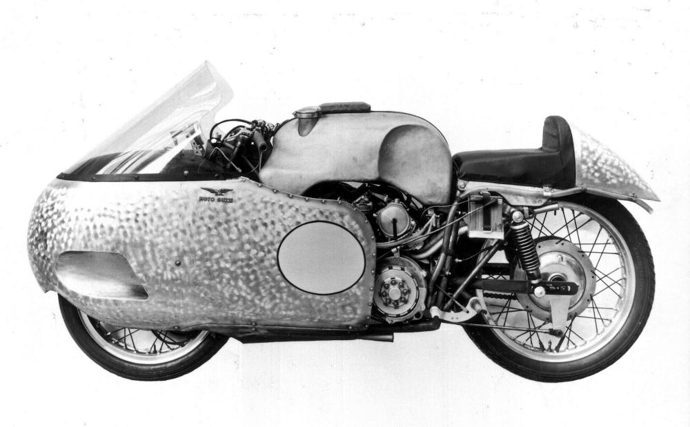

Moto Guzzi 8 cilindri GP 500 - Versione 1955.
02 Moto Guzzi 8 cilindri GP 500 - Versione 1955.jpg (72 KiB) Visto 3086 volte

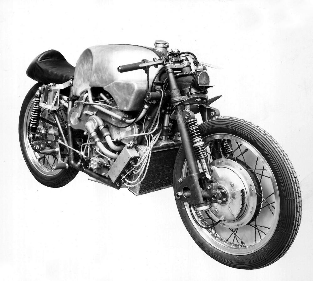

Moto Guzzi 8 cilindri GP 500 - Versione 1956
03 Moto Guzzi 8 cilindri GP 500 - Versione 1956.jpg (118.24 KiB) Visto 3086 volte

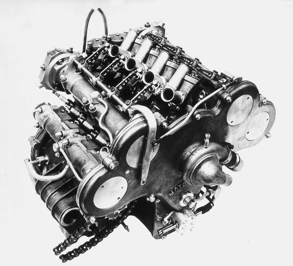

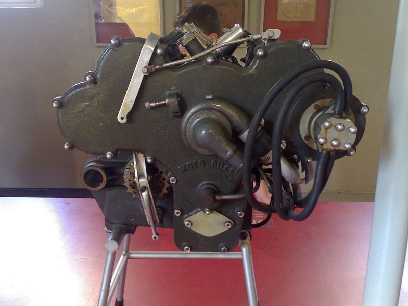

Carcano per la nuova Guzzi da GP realizzò un motore inedito: era un 8 cilindri 4 tempi a V di 90º, con distribuzione a due alberi a camme in testa per bancata e due valvole per cilindro, con cilindrata unitaria di 62,3 cm³ per un totale di 498,5 cm³ (alesaggio 44 mm, corsa 41 mm). Tale motore era raffreddato ad acqua, aveva accensione a spinterogeno e lubrificazione a carter secco.

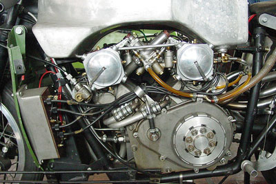

Scatola di distribuzione con pompa dell'olio e dell'acqua in evidenza
04 Scatola di distribuzione con pompa dell'olio e dell'acqua in evidenza.jpg
04 Scatola di distribuzione con pompa dell'olio e dell'acqua in evidenza.jpg (70.32 KiB) Visto 3086 volte
La grande modernità del progetto, caratterizzato da soluzioni tecniche molto innovative, doveva confrontarsi però con materiali non altrettanto avanzati, causa di numerosi problemi di affidabilità, inoltre l'elevata potenza del motore metteva in crisi il telaio, un doppia culla in tubi.
Il motore era alquanto delicato, nelle gare spesso la moto segnava il miglior giro ma altrettanto spesso era costretta al ritiro per guasti meccanici dovuti all'eccessivo stress dei materiali, per questo nella versione definitiva non compaiono più le bielle scomponibili e l'albero monolitico, sostituiti delle bielle monolitiche montate su un albero a gomiti scomponibile realizzato dalla tedesca Hirth, e le valvole comandate dai cosiddetti "bicchierini" al posto dei piattelli filettati sopra le molle di ritorno.

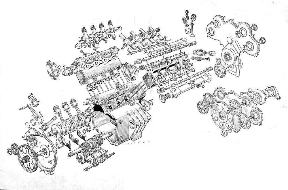

Esploso che permette di apprezzare la disposizione degli organi del motore
05 Esploso che permette di apprezzare la disposizione degli organi del motore.jpg
05 Esploso che permette di apprezzare la disposizione degli organi del motore.jpg (123.2 KiB) Visto 3086 volte

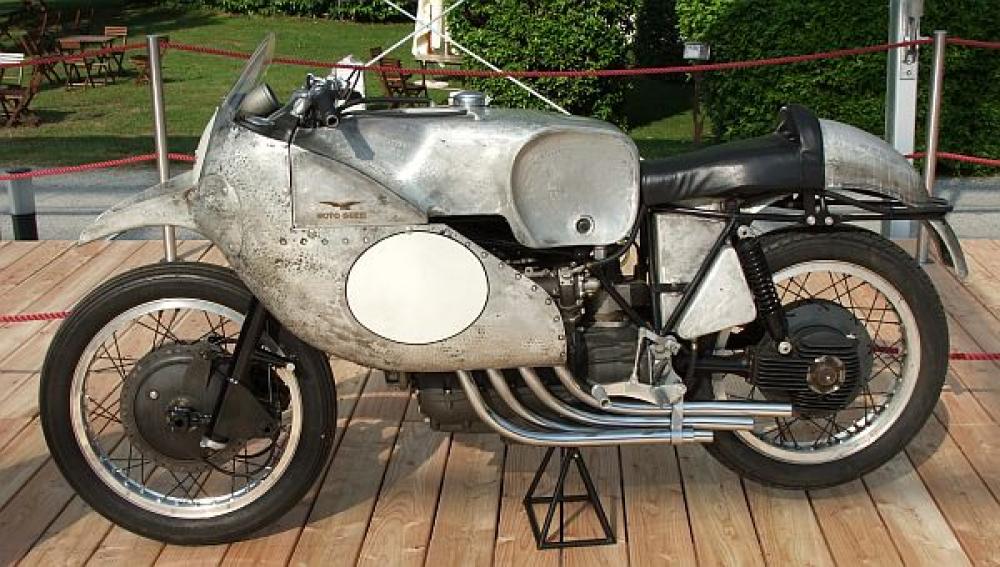

Motore del 1956
06 Motore del 1956.jpg (129.83 KiB) Visto 3085 volte

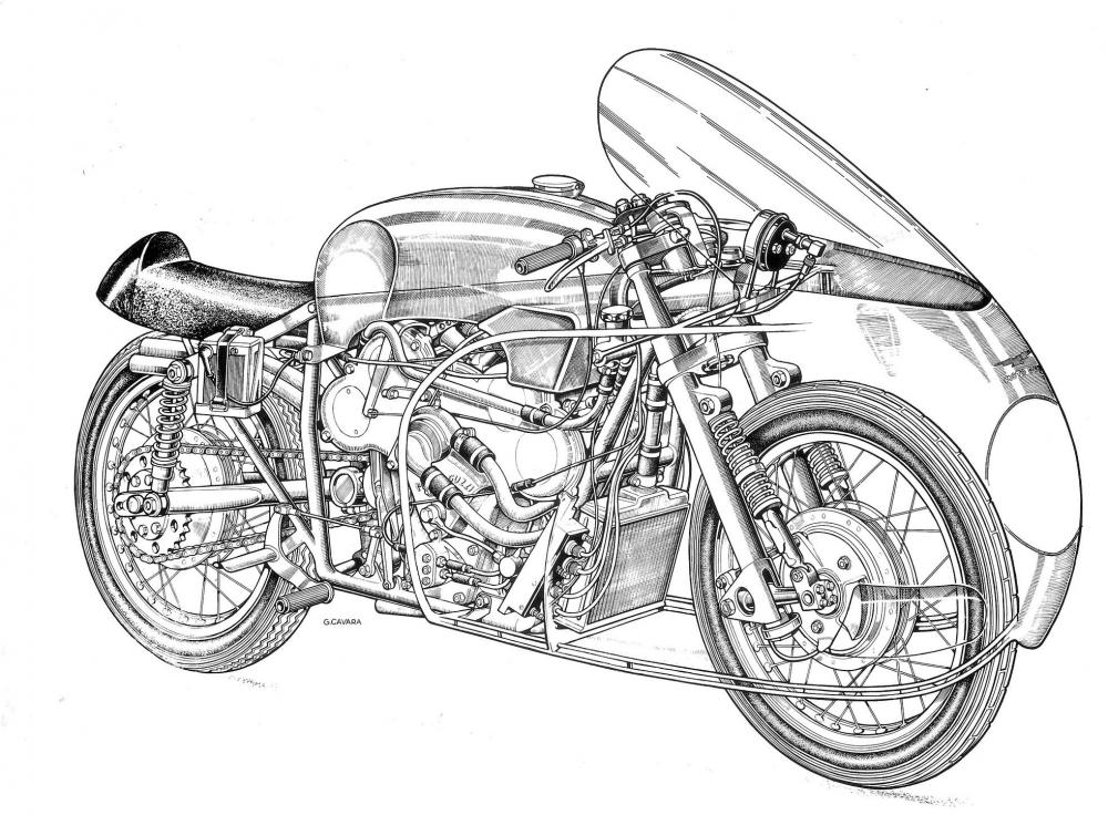

Dal disegno si vede cio che cela la carenatura della GP 500
07 Dal disegno si vede cio che cela la carenatura della GP 500.jpg (152.34 KiB) Visto 3085 volte

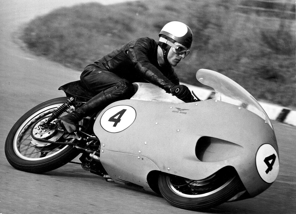

Ken Kavanagh - Senigallia luglio 1955
08 Ken Kavanagh - Senigallia luglio 1955.jpg (130.48 KiB) Visto 3085 volte

Molto bello notare che la versione del '53 ha la trasmissione finale a cardano e quella del '55 a catena ....
eeeehh .. l'evoluzione della specie !
