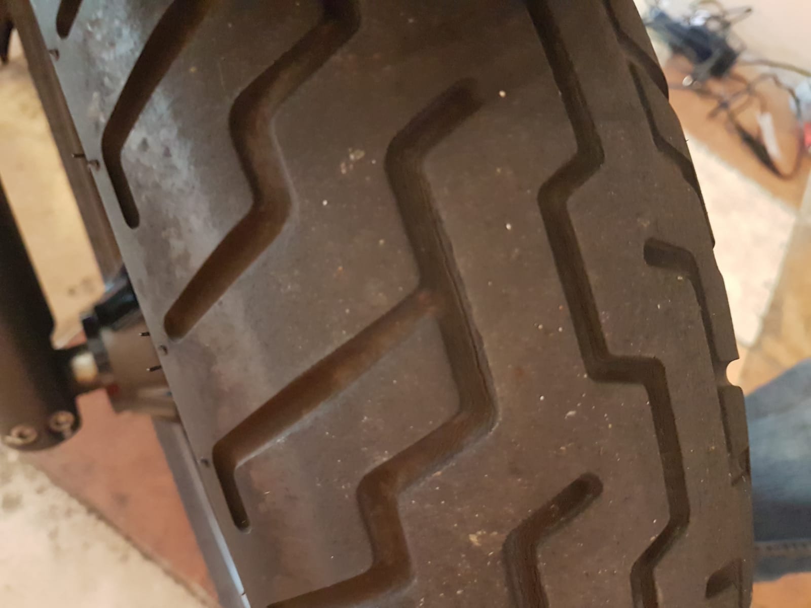

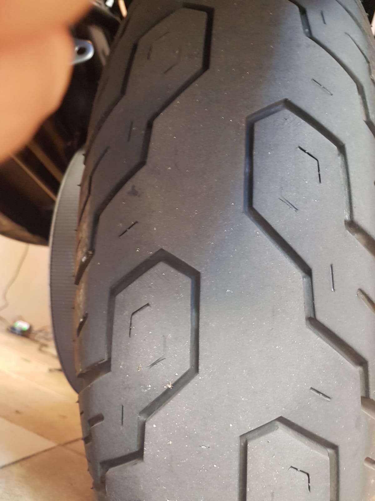

Risolto il tagliando veniamo alle gomme, premesso che le gomme le ho montate
a marzo 2017 e hanno macinato km14.000 mi è stato fatto notare che l'anteriore
aveva ancora il 5% di vita.
sicuramente le gomme in una moto sono una cosa su cui è meglio non risparmiare
ora vi posto 2 foto della anteriore e 2 della posteriore a mio avviso la posteriore non è da cambiare anche se guardate di fino si vedono delle screpolature…
aspetto vostre info Ciao :P
anteriore
anteriore
at 1.jpg (97.79 KiB) Visto 5315 volte
post
post
Re: stato gomme
Messaggio da geronimo » 13/07/2019, 20:14
Potresti "tirare avanti" con tutte e due, il problema è che dopo due max tre anni, sono secche e non tengono più la strada!!! Purtroppo ormai le gomme non sono fatte con la gomma ma col nylon, si deteriorano molto presto specialmente col sole
Re: stato gomme
Messaggio da ziomauri » 14/07/2019, 6:04
Anche secondo me potresti tirare avanti .... dipende molto da come guidi . Non credo che guidi strisciando le pedane in curva ... :D :D :D

Re: stato gomme
Messaggio da Leif » 14/07/2019, 19:49
13/07/2019, 20:14
Una di quelle crepe si apre
pensi di aver bucato ma non è cosi
ne avevo cambiata una
ma dopo qualche giorno e capitata a quella d'avanti
come se avessero una scadenza
Adriano
Messaggi: 1116
Località: Salzano (VE)
Re: stato gomme
Messaggio da Adriano » 15/07/2019, 16:15
Dua anni di vita... già questo per me è il limite massimo entro cui cambiare le gomme...
14.000 km... ho imparato a mie spese che 10.000 km è il limite giusto per sostituire le gomme... oltre ti metti semplicemente a rischio inutilmente.
Vero... sulle custom si corre piano (mica sempre...) ma visto il peso decisamente superiore rispetto ad una stradale le gomme vengono comunque sollecitate molto, e non ha senso rischiare la pellaccia per 2-300 euro ogni 2 anni.
Non limitarti a guardare lo spessore del battistrada per valutare la vita residua della gomma, nulla può trarre più in inganno!
Vanno considerati, piuttosto, gli sbalzi di temperatura che la gomma ha subito nella sua vita, ma dato che non è possibile valutarli allora occorre imparare a basarsi sul chilometraggio.
Una gomma che si sta cristallizzando smette di consumarsi... ed una gomma che smette di consumarsi non tiene la strada!
