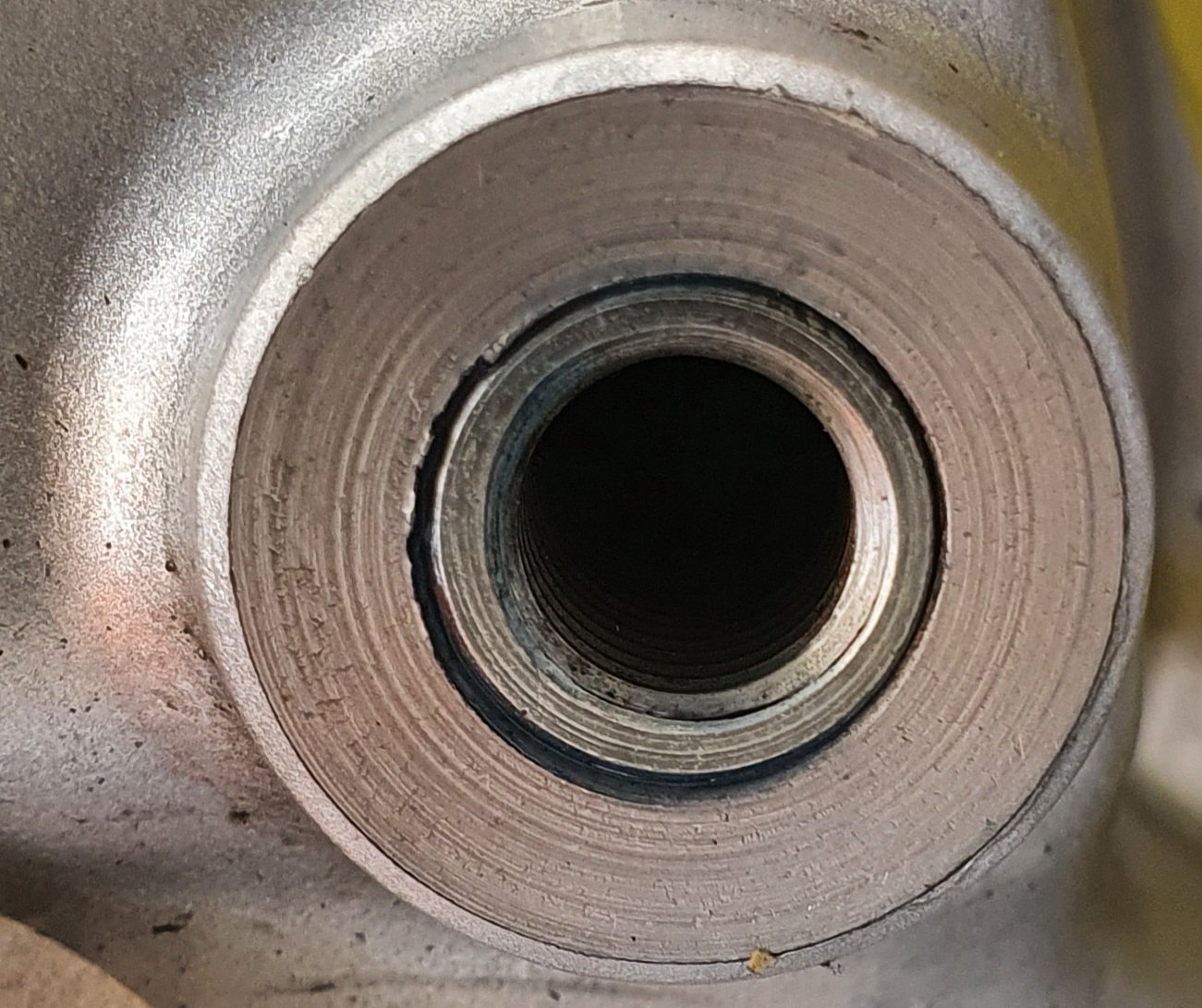

Il colpevole :D
si e spezzato dove e cerchiato
il pezzo è arrivato con il perno più doppio
Re: Coppia conica dragstar 1100 1999
Messaggio da Leif » 26/06/2020, 12:36
spero che non si ripresenti più
sto eliminando tute le eventuali cause
1) cuscinetti braccio mobile e dell'ammortizzatore
2) ammortizzatore
3) fascetta sulla cuffia del giunto (fascetta da non stringere )
4) il cardano aveva anche le filettature andate
messo boccole filettate
le boccole non lo messe io
uno che aveva il centraggio laser
e visto che il motore era da aprire lo portato da un meccanico moto
e sostituito fasce, cuscinetti ecc. ecc...
anche la valvola sfiato olio che faceva accendere la spia dell'olio
la moto e del 99
lo ringiovanita un poco

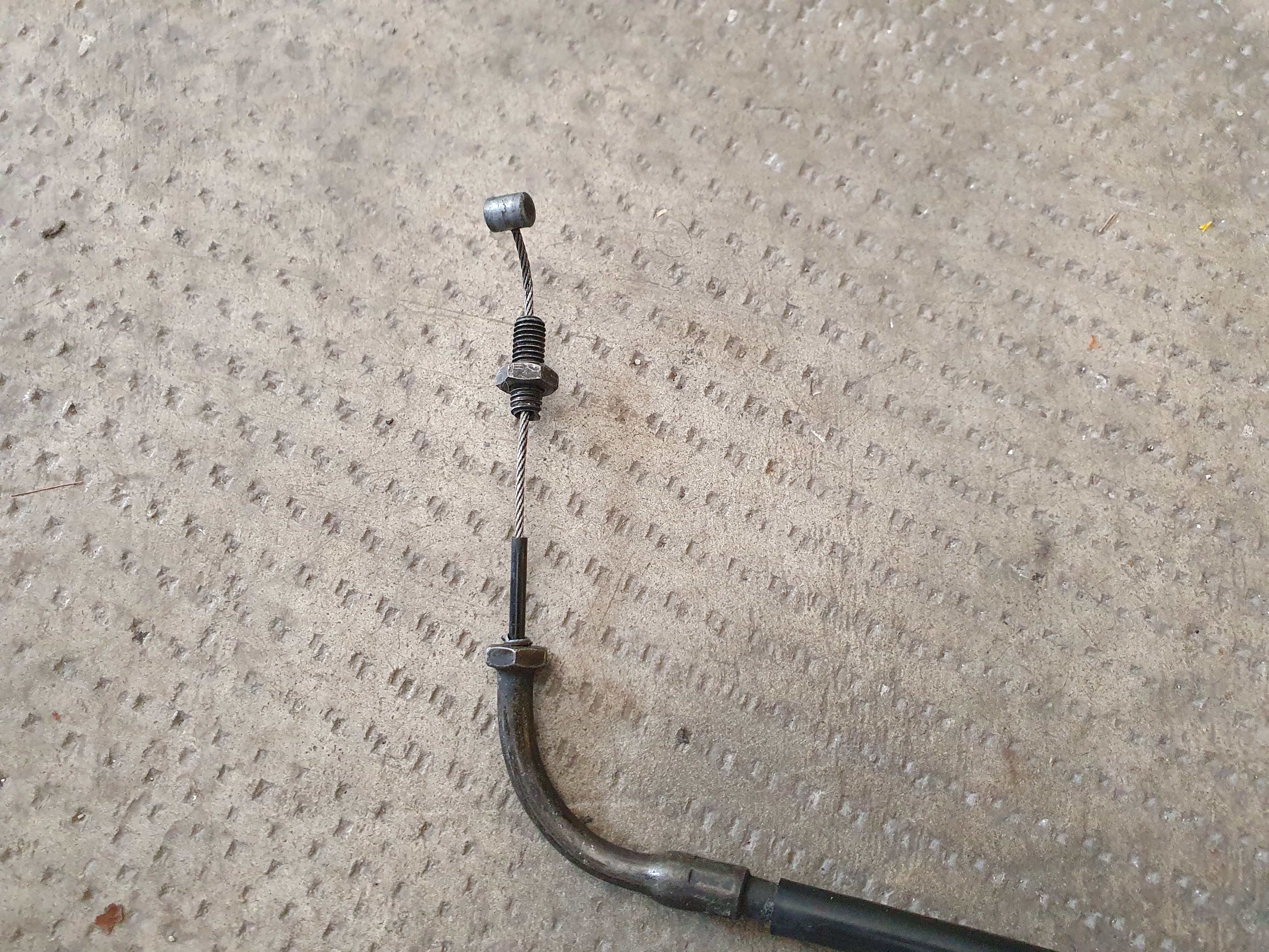

Anche il registro del cavo frizione? :( :( :(

Buongiorno, avevo letto da qualche parte che la causa più frequente di tale rottura stava nel fatto che il dado si allenta e quindi il cardano "scassa" e poi rompe il punto più debole. Infatti dopo aver letto questo post (però non ricordo dove), sulla mia ho controllato il serraggio ed ho bulinato il filetto in modo da evitare si sviti il dado...
