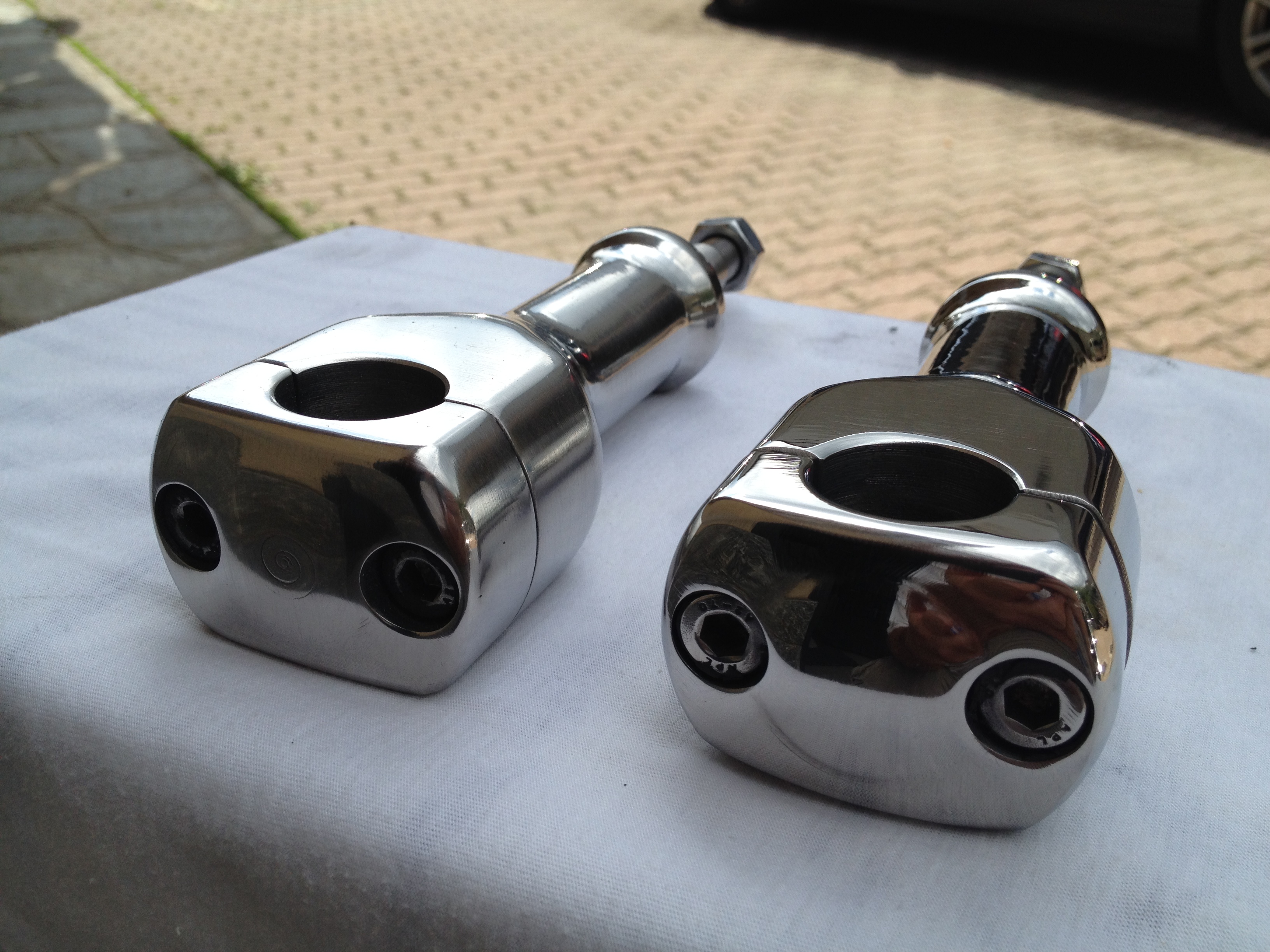

io noto i riser un po opachi :lol: :lol: :lol:
Re: comandi e ossido
Messaggio da vr2 » 29/10/2017, 14:23

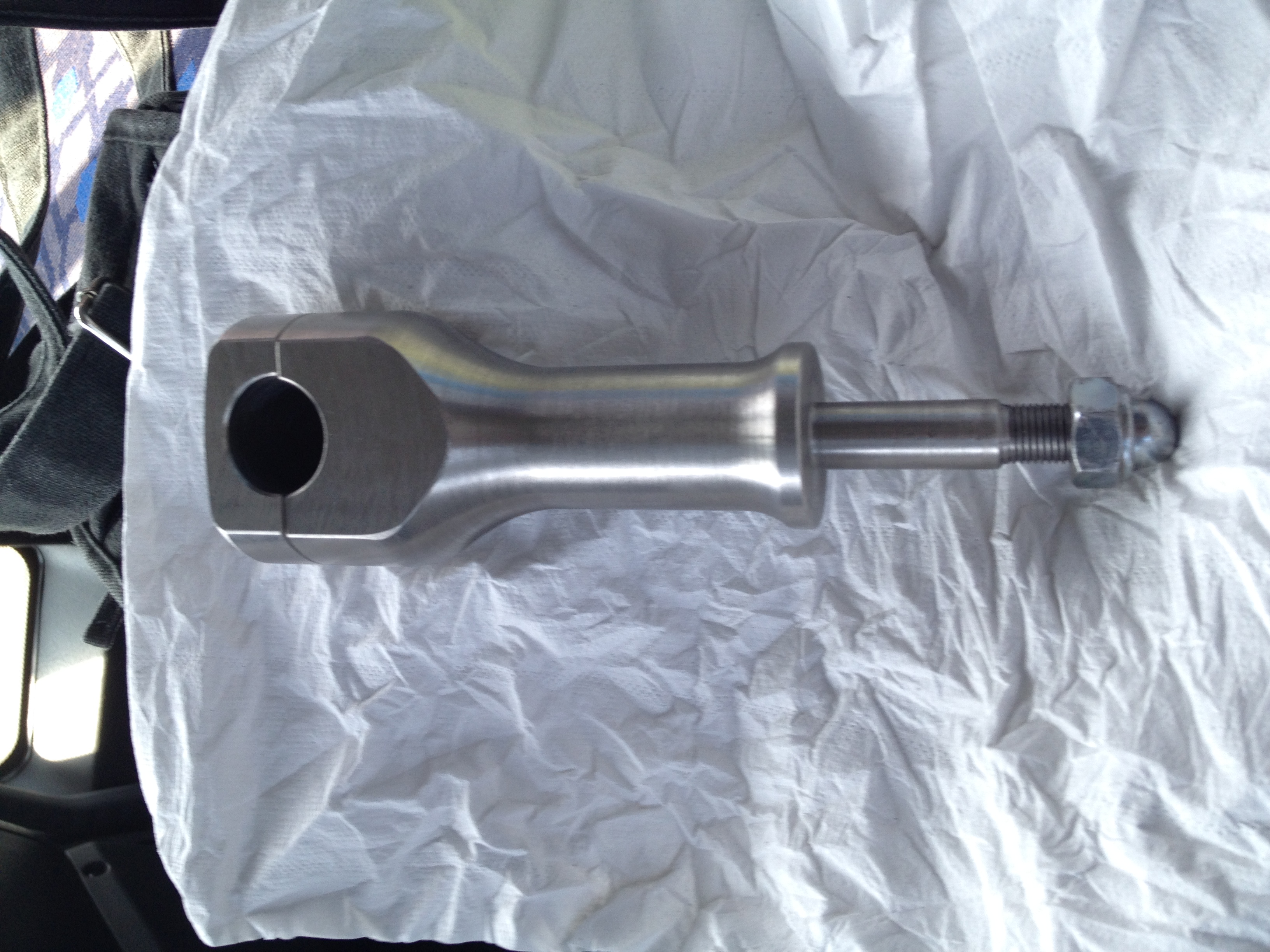

rimossi troppo flessibili e avanzati ora ho dei riser in acciaio duro
Messaggio da Calimero » 29/10/2017, 15:05
in che senso flessibili?
Messaggio da vr2 » 29/10/2017, 16:40
usandoli con un ape si flettono visibilmente

Messaggio da geronimo » 29/10/2017, 21:40
vr2 ha scritto:
29/10/2017, 14:23
Mi sorprende!!! Sicuro che non si trattasse della flessione dei tamponi silent-block?
Messaggio da vr2 » 29/10/2017, 22:11
29/10/2017, 21:40
vr2 ha scritto:
29/10/2017, 14:23
no no Bruno i riser erano fissati fin troppo bene credo più nella scarsa qualita dell'alluminio dei riser che essendo da 10 cm inclinati e con struttura al rovescio sezione piccola all'attacco della piastra e grande al manubrio generava una flessione del tronco del riser sempre tenendo conto che usavo un ape da 30 cm.
ora con riser in acciaio dritti non si muove neppure a martellate

Messaggio da Calimero » 30/10/2017, 2:29
Io ho gli stessi riser, ma li monterò con il manubrio originale, ti farò sapere se flettono
