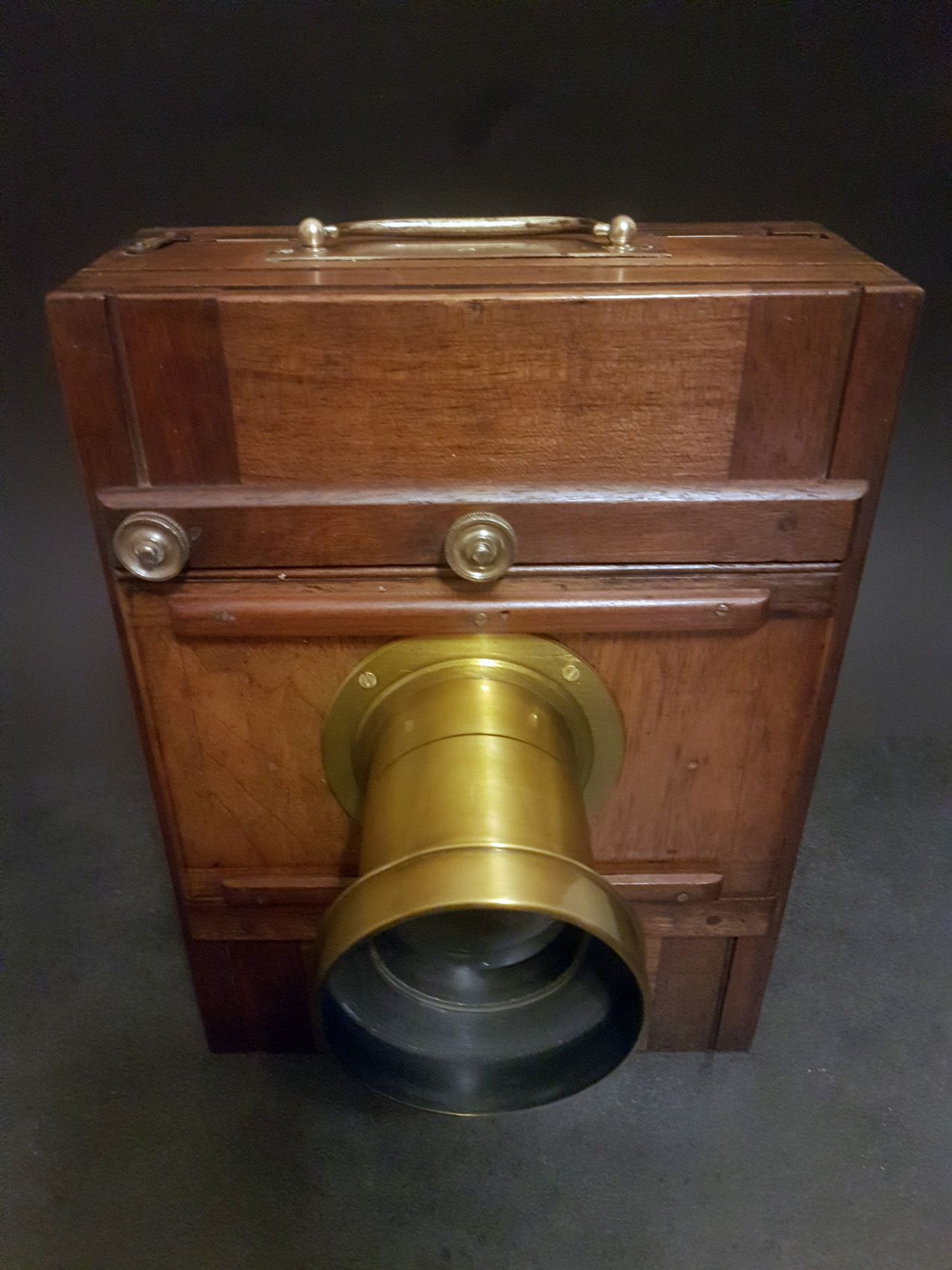

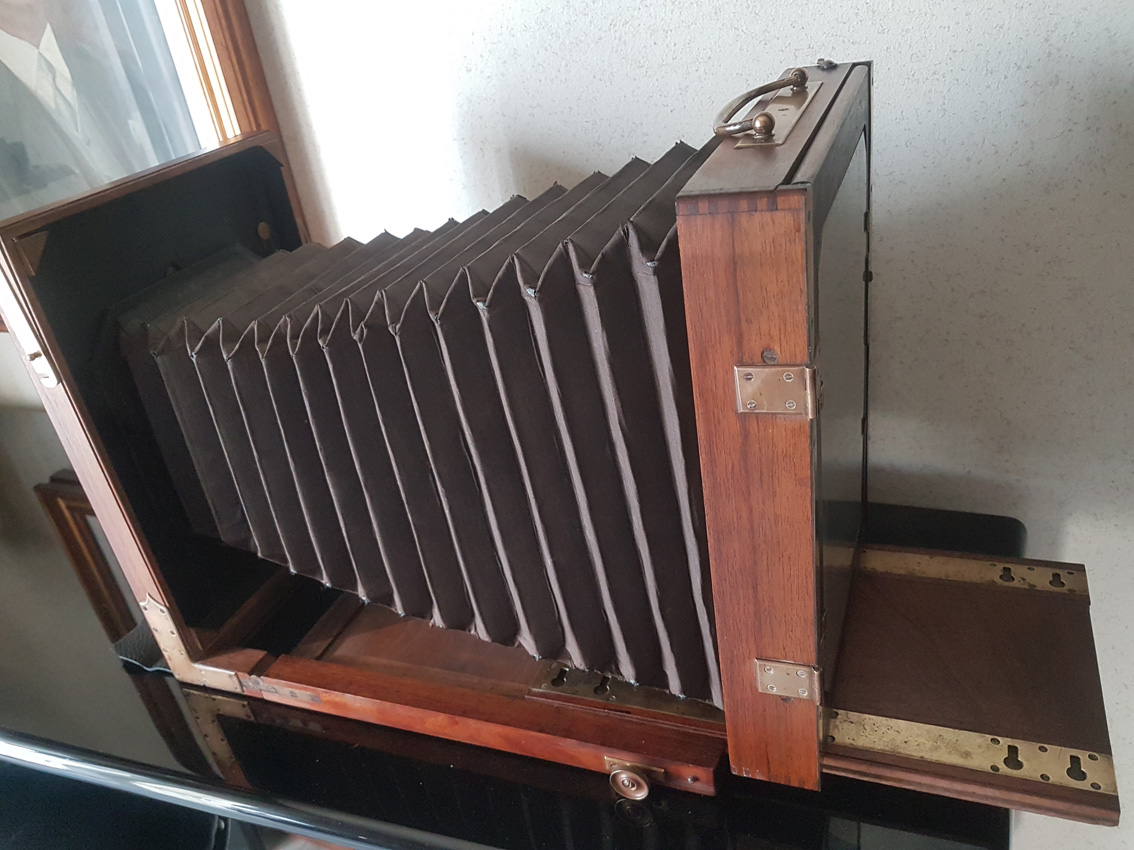

Visto che il tempo libero in questo periodo non manca, e visto che ho sempre desiderato una macchina fotografica a lastra di inizio 800 ( quei bauli in legno con grossi soffietti ) che facevano le foto o su lastre di vetro (Ambrotipo) e su lastre in ferro ( ferrotipo), usando come gelatina sensibile il collodio umido .
Avevo 2 strade o cercarle da antiquari a prezzi folli, o girare nel web e cercare di trovare qualcosa a prezzi accessibili ( molto raro ma il tempo non mi mancava ) cerca che ti ricerca trovo in spagna una macchina mal tenuta i suoi 200 e passa anni si vedono e se li porta proprio male, di positivo è un ottimo formato cm18x24 formato della lastra, ma priva di obbiettivo purtroppo, sono difficilissimi da trovare e hanno prezzi folli.
Decido di prendere il corpo in legno e poi si vedrà, quando mi arriva più che una macchina fotografica sembra una casetta per uccelli…. Lo sguardo beffardo di mio figlio dice hai fatto la cavolata…..
Non mi scoraggio la guardo e riguardo e decido come salvarla, c’è da dire che non essendoci elettronica ma tutto legno e guide staffe e viti in bronzo può rientrare nelle mia scarsa manualità Smonto tutto quello che posso e inizio con santa pazienza a pulire sia il legno che le parti in bronzo e alla sera setaccio il web per trovare un obbiettivo consono alla macchina, ma quelli che vedo o sono cari o sono usati ma talmente usati che non si possono usare più.
Passano i giorni a pulire rimonto il tutto ma manca ancora l’obbiettivo grr
Finalmente ne trovo uno in Olanda non sono sicurissimo che vada bene ma decido di prenderlo.
Quando arriva mi sembra ben tenuto riesco anche a smontarlo in parte per una piccola pulizia
Ma saprò se è compatibile solo quando lo avrò montato e ad occhio ci ballano un paio di mm tra legno e diametro obbiettivo.
ecco la cassetta degli uccelli come è arrivata

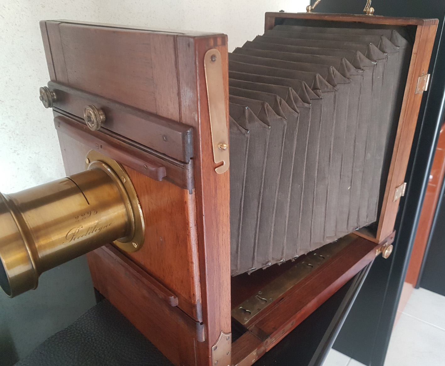

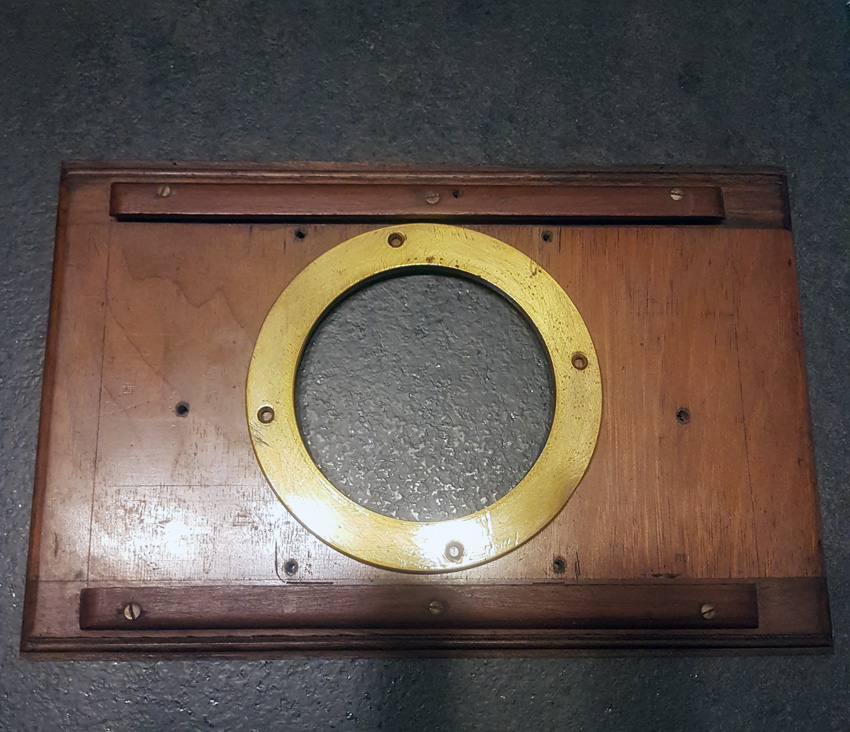

ed ora la manutenzione e restauro, e se non vi ho annoiato a seguire vi spiegherò come funziona il collodio umido ...
ma ora che ho finito ho tempo per cercarne un altra..

Bellissimo lavoro Gian !!!
Hai dato dignita' alla "casetta per uccelli" e l'hai portata ai suoi antichi usi ....
Se il soffietto non è bucato ti manca solo di farti un poco di lastre e provarla .
L'otturatore non serve visto che le pose con il collodio se non sbaglio erano
nell'ordine di alcuni minuti ....
Altrochè le foto scattate con il cellulare !!!
Azz... il fascino delle vecchie cose !!!!

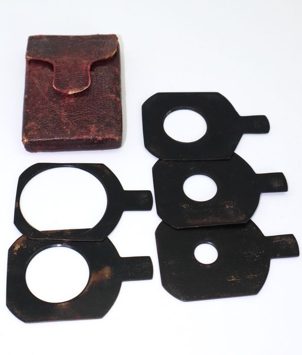

il collodio aveva di fatto rivoluzionato la fotografia abbattendo i tempi di esposizione a seconda della luce 2 /10 sec tenete presente che ancora non esisteva elettricità ,si calcola che la sensibilità sia intorno agli 1 / 2 iso
E furono adottati dei molto casalinghi diaframmi esterni se non erro chiamati “step” se noti sul obbiettivo della mia macchina si vede una fessura dove venivano introdotti i diaframmi di volta in volta
Ho gia realizzato una dima per riprodurli in quanto mancanti devo solo trovare un lamierino dello spessore adatto il soffietto è integro e ha tenuta di luce
Il processo al collodio umido è un tecnica fotografia risalente alla seconda metà del XIX secolo, sperimentata per la prima volta da Frederich Scott Archer nel 1852.
L'utilizzo del collodio come substrato per gli alogenuri di argento fu una notevole invenzione, poiché ridusse i tempi di esposizione ad un arco di tempo oscillante da i 3 ai 20 secondi circa.
La tecnica precedentemente utilizzata era la stampa all'albumina, che richiedeva qualche minuto.
Lo svantaggio della tecnica al collodio umido è il fatto che la sensibilità della lastra era ottimale solo quando lo strato di collodio era ancora bagnato e ciò richiedeva una particolare abilità dei fotografi, che erano costretti a lavorare nei pressi del loro studio fotografico per evitare che la lastra seccasse e che i tempi di esposizione crescessero esponenzialmente.
Molti fotografi itineranti a quei tempi visto il quantitativo di attrezzatura da portare non ultimo il dover allestire una camera oscura per stendere e successivamente sviluppare il collodio giravano con un aiutante ed una carro

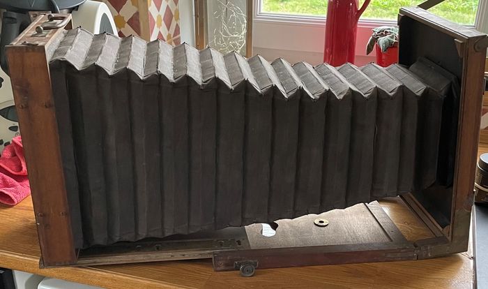

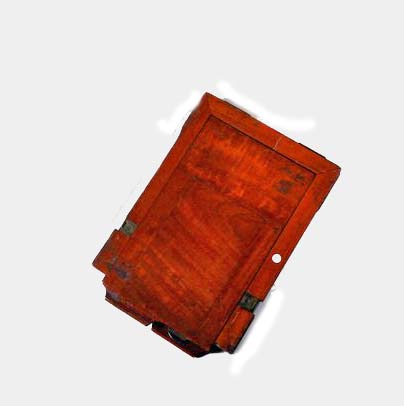

Per rispondere a Gioel di come funziona la macchina a collodio vediamo se riesco a spiegarmi in modo comprensibile:
Premesso che le lastre al collodio umido andavano esposte prima che si seccasse per avere il massimo della sensibilità quindi nel giro di pochi minuti.
Si doveva mettere a fuoco l'immagine sul vetro smerigliato sul fondo della fotocamera.
Il fuoco e l’inquadratura si otteneva spostando la base del vetro smerigliato indietro ,si può notare nella foto 11 dei fori nelle guide in ottone poste su una base in legno dove posizionare il telaio del vetro smerigliato la stessa base scorre tramite grimagliera ruotando le due manopole poste ai lati della base.
Naturalmente avevamo il classico telo sulla testa che ci permetteva di vedere chiaro e nitido e impediva infiltrazione di luce quando si posizionava lo chassy con la lastra
le macchine erano costruite in modo perfetto senza giochi di sorta, stabili e senza vibrazioni posizionate su un treppiede. ( per ovvie ragioni la posa era di alcuni secondi)
Una volta trovata inquadratura e fuoco si stendeva in una camera oscura) il collodio come substrato per gli alogenuri di argento sulla lastra di vetro che veniva messa nello chassy della macchina fotografica ( vedi foto)
Si apriva o si toglieva ( dipende dalla macchina ) il vetro smerigliato si metteva al suo posto lo chassy
Naturalmente avevamo l’immancabile telo sopra alla testa
si espone per un tempo che dipende dall'illuminazione, non essendoci scatto
- si ottura l'obbiettivo e si sviluppa la lastra in una soluzione.
Spero di essere stato chiaro
