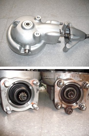

Messaggio da Leif » 12/04/2019, 9:37
non e lavoro mio beer
potrebbe servire per chi tiene il dragstar 650
cardano usato
guardate che differenza tra i due
(dx vecchio sx l'usato)

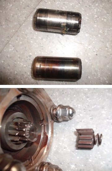

Messaggio da Leif » 12/04/2019, 9:41
i manicotti
(sotto il vecchio bluastro e sopra l'usato con macchie di grasso annerito)
foto 2
si era spezzato l'ingranaggio

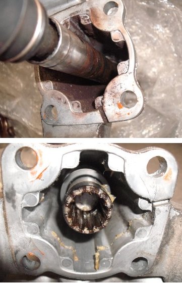

Messaggio da Leif » 12/04/2019, 9:43
ruggine da tutte e due le parti
che differenza

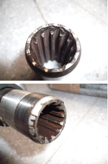

Messaggio da Leif » 12/04/2019, 9:44
un'altro danno è il manicotto sgranato
foto 2
questo è il manicotto seminuovo che differenza!!!!

Beh, in conclusione ho recuperato i gommoni ex nuovi da quello usato, il mio albero di trasmissione era messo meglio e il cardano con il manicotto usato ed ho mixxato il tutto.
Risultato un cardano revisionato al 60% perche non ho cambiato i paraoli ma ho ingrassato tutti gli ingranaggi anche quello sul cerchione persino lo snodo anteriore e cambiato l'olio del cardano.
Spesa totale 125€ del cardano usato,
8€ olio per cardano,
50€ per il recupero della moto da parte di un amico
=183 euri
3 ore di manod'opera (la mia)
Considerazione:
Tra le tante sfighe mi e costato poco, percui sono fortunello
guardate come lavoravo.
