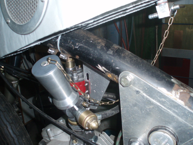

Bruno ... è chiarissimo ... manca solo che ci spieghi come funziona la vaschetta separata e come si trova l'altezza giusta per collocarla .... :D :D :D :D
E' un principio elementare ma a spiegarlo senza un minimo di "infarinatura", è un disastro.
Provate ad "infarinarvi" quì https://www.italiaonroad.it/2017/06/20/ ... -separata/ ........che poi per quello che non capite lo chiariamo di fino ;)
Mi pare di capire dalle foto che l'altezza giusta a cui collocare la vaschetta separata sia quella in cui la meta' della vaschetta coincide con la meta' del carburatore ... circa ... :? :? :?
Esatto!!! Questo in linea di massima, il livello del carburante in vaschetta deve essere all'altezza dello spruzzatore, poi una regolazione di fino si deve fare per tentativi: se stai poco sotto il motore smagra, se vai un mm sopra occhio che si ingolfa e rischi che a motore spento, la benza ti trafila dritta dentro al cilindro. Questo spiega perchè quando mettevano in moto smanettavano (bruuuum,bruuuuum,bruuum.....) in continuazione senza mai tenere il motore al minimo, il risulltato sarebbe stato l'immediato imbrattamento della candela. Al di la del fatto che avevano tutti il volano alleggerito allo spasimo, quindi il minimo te lo sogni.

.....per me questa è l'enciclopedia del motore senza quel linguaggio tecnico che non mi fa capire un tubo, ma termini semplici alla portata di chi non conosce, se non a grandi linee, la materia.

Ciao Geronimo che bello quello che fai
bravissimo beer
mi chiedevo
con il manicotto il tromboncino non batte da qualche parte :?:

Vedrai che il nostro Geronimo ha previsto uno scasso per accoglierlo così aspira in una zona riparata .... ;)

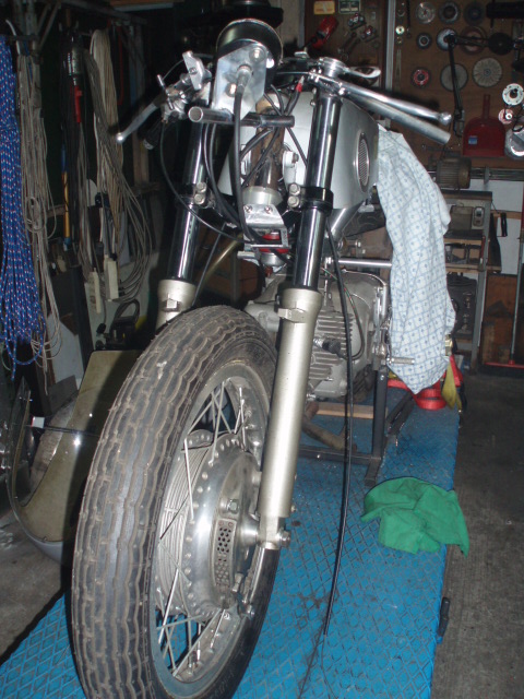

Messaggio da geronimo » 30/01/2019, 20:03
buonasera forum

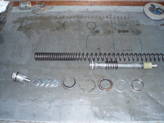

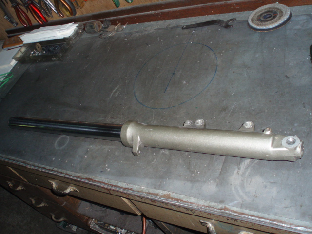

Le forche sono da accorciare di 100mm, le smontiamo
le facciamo in mille pezzi
e le faccio accorciare in officina rettifiche, il mio tornietto non porta i diametri di 40mm.
Intanto facciamo il tappo trombetta in PVC. La catenella agganciata al rubinetto serba è solo un anti-imbecille, infatti se apro il rubinetto mi accorgo che devo togliere il tappo :lol:

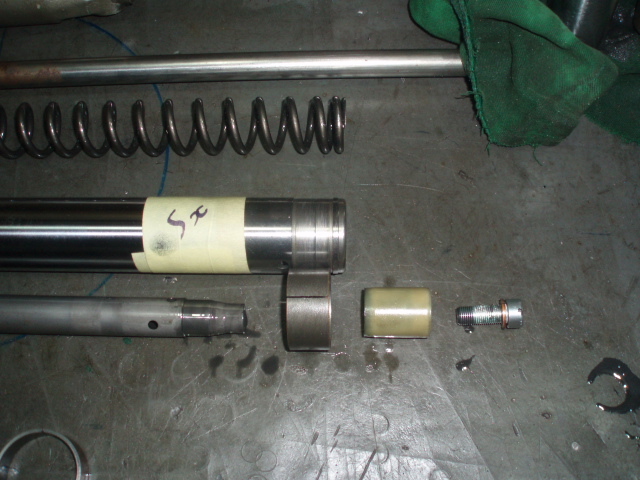

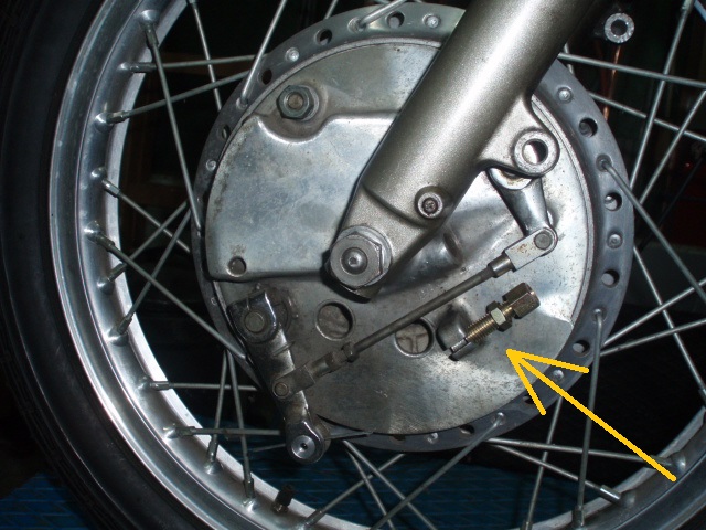

Sono tornati gli steli accorciati, rimonto le forche e la ruota anteriore
comincia ad avere un aspetto "umano" :lol: ......... ma quel tenditore in ottone su tutto alluminio, me pias minga :evil:

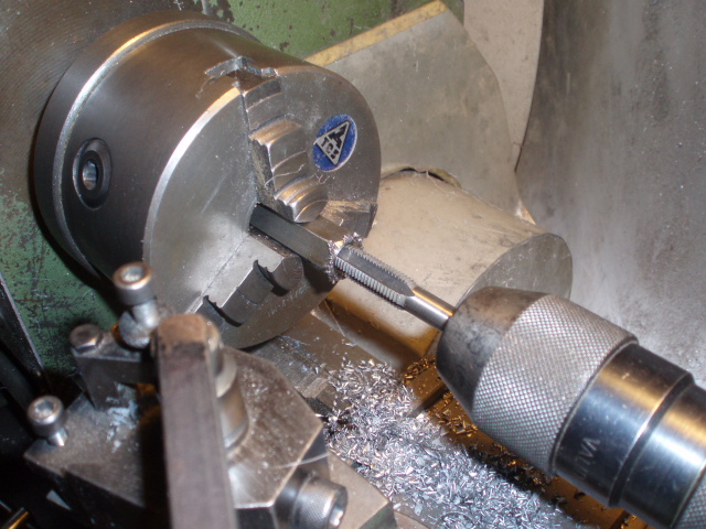

barra di ferraccio esagonale: forare e filettare 10-1,25......di seguito vedrete a cosa servirà ;)

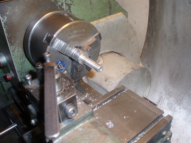

tondo alluminuio da 15mm ridotto a 10 e filettato
A domani beer
